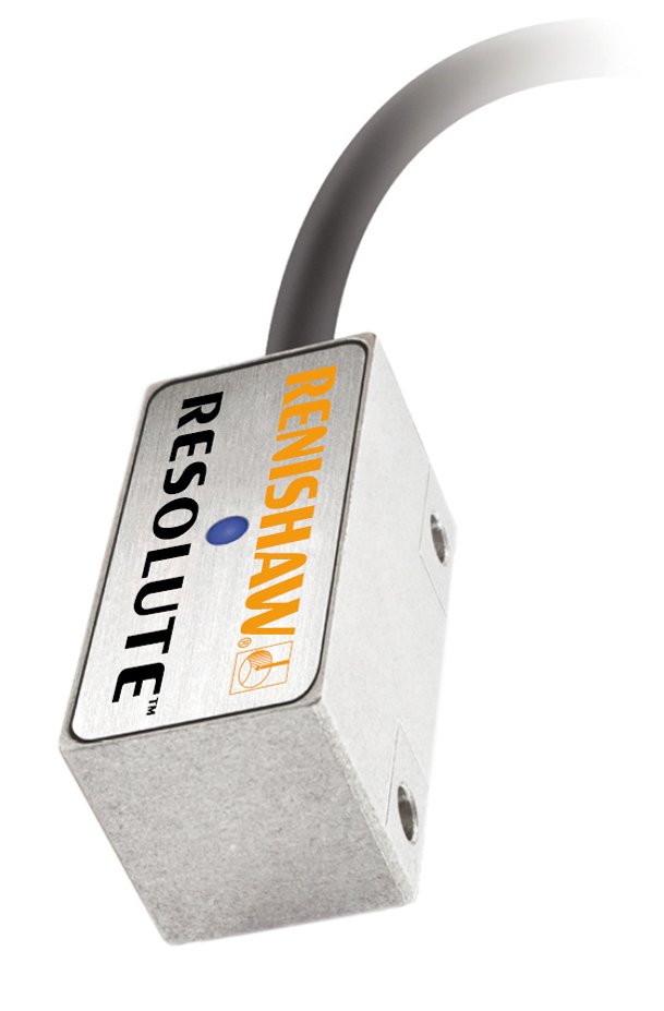

RESOLUTE™ je první absolutní snímač na světě schopný rozlišení 27 bitů při rychlosti 36 000 ot/min. Má bezkonkurenční rozlišení 1 nanometr při rychlosti 100 m/s, a to jak u lineárních, tak i rotačních (úhlových) snímačů.

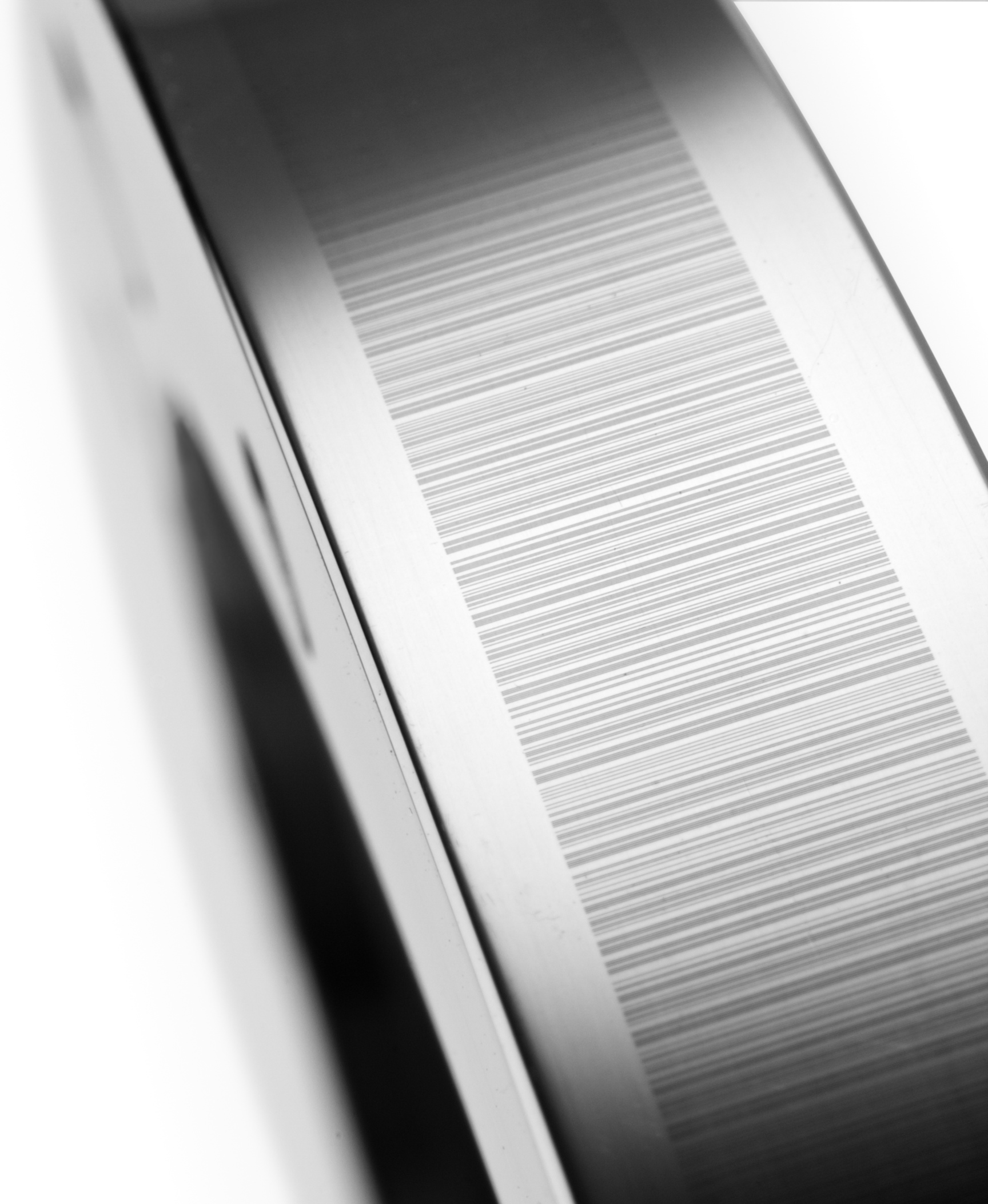

Absolutní snímač RESOLUTE™ využívá důmyslnou novou optiku kečteníměřítka s roztečí rysek 30 µm, která poskytujepůsobivě nízkou úroveň šumu (kolísání <10 nm RMS) pro mimořádnou polohovou stabilitu, zatímco zdokonalená detekční metoda dává velmi nízkou hodnotu chyby interpolace (SDE) ±40 nm. Výsledkem je lepší kvalita povrchu součástí obráběných na CNC strojích, lepší skenování, řízení rychlosti a výborná tuhost lineárních nebo rotačních přímých pohonů.
Výhody kódu v jedné stopě , absolutní optické měřítko
Snímač RESOLUTE™ nevyužívá konvenční technologii s dvojitou optikou (jednou přírůstkovou, druhou absolutní), která trpí sobě vlastními problémy s fázovým posunem při úhlovém vybočení čtecí hlavy. Tento nový absolutní snímač se naopak vyznačuje absolutní optickou stupnicí s jednou dráhou a v jednom kódu slučuje informace o absolutní poloze i fázi. Tato technologie snímači RESOLUTE™ poskytuje daleko větší tolerance nastavení pro rychlou a snadnou instalaci a vynikající dlouhodobou spolehlivost, i když dojde například po určité době vlivem provozu zařízení k posuvu čtecí hlavy vůči stupnici. Instalaci a diagnostiku dále usnadňuje zabudovaná nastavovací dioda na čtecí hlavě.

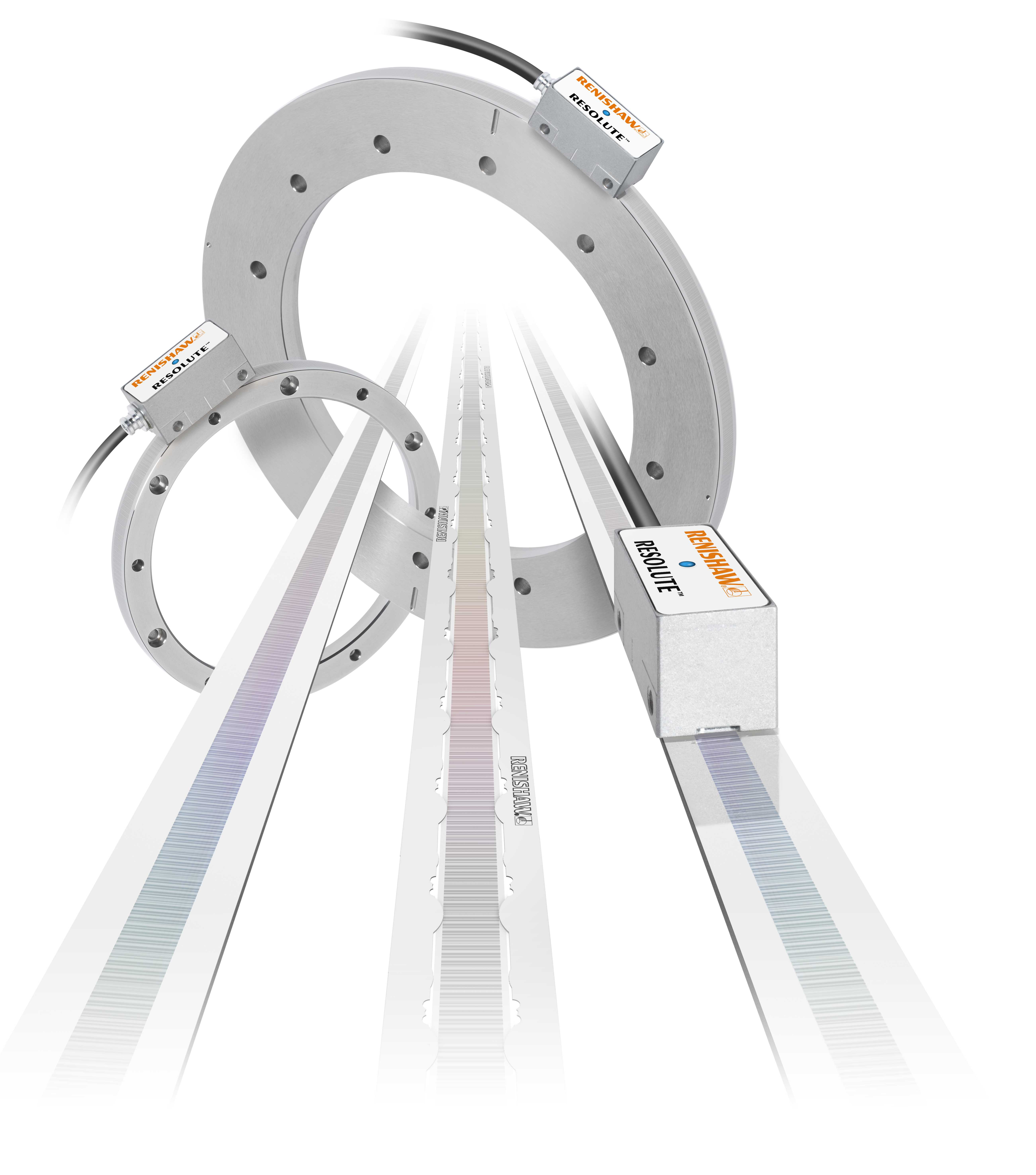

Lineární verze snímačů RESOLUTE™ se dodává scelou řadou různých provedení měřítek. Invarové stupnice RELA nabízejí „nulovou“ roztažnost a přesnost ± 1 µm na délkách do 1 m. Stupnice RSLA z nerezové oceli zajišťují vysokou přesnost na dlouhých osách a jsou podstatně robustnější než skleněné stupnice, přičemž jejich celková přesnost je ± 4 µm na 5 m. Pro nejrychlejší a nejsnadnější instalaci je zde FASTRACK™ a pásková stupnice RTLA s přesností ± 5 µm/m.
Možnosti úhlových snímačů
Možnosti úhlových snímačůjsou rovněž široké – prstencové stupnice RESA jsou rozměrově kompatibilní sprstencovými stupnicemi RESM pro nejprodávanější snímače Renishaw SiGNUM™ a dodávají se ve standardním rozsahu průměrů od 52 mm do 550 mm. Ještě větší velikosti jsou k dispozici na objednávku. Stejně jako prstencové stupnice RESM se snímačí SiGNUM™ i prstencové stupnice RESA se vyznačují velkými průchozími dírami pro snadnou montáž a patentovaným montážním kuželem pro rychlé, snadné a přesné nastavení při minimálních nákladech na přípravu hřídele.

Maximální spolehlivost snímače RESOLUTE™ je zajištěna díky čtecí hlavě s krytím IP64 s odolností proti znečištění. Kvalitní optika je vysoce odolná proti znečištění stupnice, což je ještě více posíleno značnou redundancí kódu stupnice. Bezpečnost je zajištěna vestavěným samostatným a nezávislým algoritmem kontroly polohy. Tento algoritmus aktivně kontroluje každou odečtenou hodnotu a zajišťuje odstranění každého potenciálního problému dlouho před tím, než se projeví v řídicí jednotce.
Další ochranu systému poskytuje čidlo teploty zabudované v revoluční čtecí hlavě, které signalizuje alarm v případě, že teplota hlavy přesáhne +80 ℃. Tento alarm je dalším bezpečnostním prvkem vedle průběžného monitorování signálu, kontroly polohy a monitorování rychlosti.
