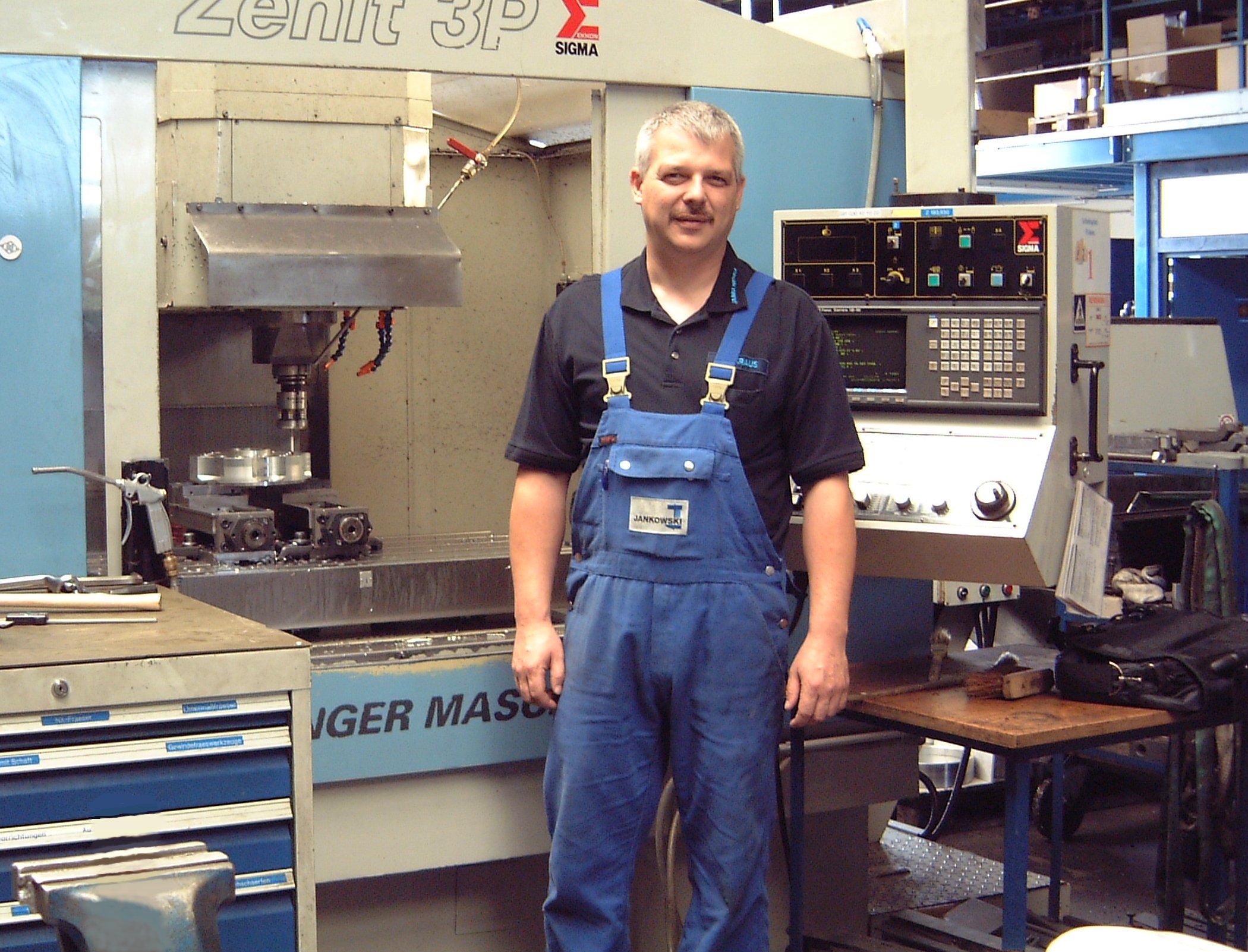

Maschine mit Bediener und BauteilAllein durch messen kann man beurteilen, ob die gefertigten Geometrien den Zeichnungsvorgaben entsprechen. Messen bedeutet aber bisher lange Wartezeiten und damit unproduktiven Stillstand. Wesentliche Verbesserungen beim Fertigen auf Bearbeitungszentren hat die Jankowski GmbH&Co. KG in Horhausen inzwischen mit der Messsoftware Productivity+™ und Messtastern von der Renishaw GmbH, Pliezhausen, verwirklicht.

So können einzelne Arbeitsschritte auf dem Bearbeitungszentrum unverzüglich und ohne Wartezeiten auf die Freigabe durch die Qualitätssicherung während der Bearbeitung verifiziert werden. Beispielsweise bei einem Positionier- und Antriebsrad für Verpackungsmaschinen waren 12 Bohrungen auf einem Teilkreis zu bohren. Die Abmessungen  im radialen Abstand und in der Zylindrizität zu der Zentrumsbohrung sind mit +/- 0,01 mm toleriert. Diese Abmessungen sind entscheidend für die Funktion des Rads und deshalb gesondert zu prüfen. Werden sie nicht eingehalten, ist das Bauteil Ausschuss. Da die Messzyklen im NC-Programm integriert sind, arbeitet das BAZ die Messschritte automatisch nach Einwechseln des Messtasters ab.
Mit integrierten Messzyklen einfacher und schneller rüsten
Davon profitieren auch die Maschinenbediener. Insbesondere beim Einrichten der Vorrichtungen und beim Auflegen der Werkstücke können sie mit einem einfachen Tastendruck die Messzyklen zum Bestimmen der Nullpunktlage aufrufen. Damit entfällt das langwierige manuelle Ausrichten der Vorrichtungen und Werkstücke mit Hilfe von Messuhren auf Genauigkeiten im Bereich kleiner 0,01 mm. Wegen der Integration der Messzyklen in das NC-Programm entfällt auch der Aufwand, der bisher zum  separaten Programmieren dieser Messzyklen an den einzelnen Maschinen nötig war. Nach dem Laden des NC-Programms verfügt das Bearbeitungszentrum automatisch über den korrekten Messzyklus, der mit dem Messtaster die genaue Lage des Werkstücks erfasst und automatisch die Nullpunktlage des Koordinatensystems korrigiert. Das erhöht beim Fertigen kleiner Serien die Prozesssicherheit. Ausschuss, der zum Beispiel durch ein ungenügend gegen Anschläge positioniertes Rohteil entstehen könnte, gehört der Vergangenheit an. Wie Fischer und sein Betriebsleiter bestätigen, hat die Integration der Messzyklen in die NC-Programme die Druchlaufzeiten erheblich verkürzt. Ein Maschinenbediener hebt hervor, dass er die Zeiten zum Einrichten eines Werkstücks auf bis zu 20 Prozent der  ehemals erforderlichen Zeit kürzen kann. Zudem erkennt er bei entscheidenden Geometrien unverzüglich nach dem Bearbeiten, ob die Genauigkeiten eingehalten wurden. Je nach Lage der Abweichungen kann er das NC-Programm korrigieren und das Bauteil direkt auf der Maschine nacharbeiten. So vermeidet er kosten- und zeitintensiven Ausschuss.
