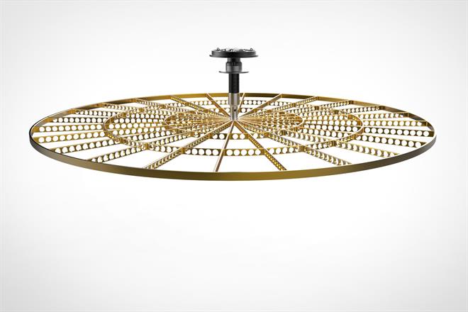

Aditivně vyrobené diskové doteky při kontrole obrobku
Složitá geometrie napomáhá přístupu ke všem oblastem
Aditivně vyráběný diskový dotek
Aditivně vyráběné doteky lze vyrábět s komplikovanou geometrií, která nabízí přednosti oproti tradičním dotekům. Tak se lze vyrovnat s konstrukčními výzvami u nových i u existujících dílců.
Diskové doteky jsou řešením pro měření velkých prvků dílců, avšak jejich konstrukce byla v minulosti problematická. Disky bylo možné vyrábět pouze z keramiky, což výrobu omezovalo co do jejich velikosti. Zakázkový aditivně vyráběný dotek může mít tuhou a lehkou strukturu, lze jej proto vyrobit o větším průměru než klasický keramický dotek. Titanový disk o průměru 100 mm se základním vnějším povrchem, navržený a vyráběný společností Renishaw, váží pouhých 13 gramů. V porovnání s konvenčním diskovým dotekem této velikosti poskytuje 70% snížení hmotnosti.
