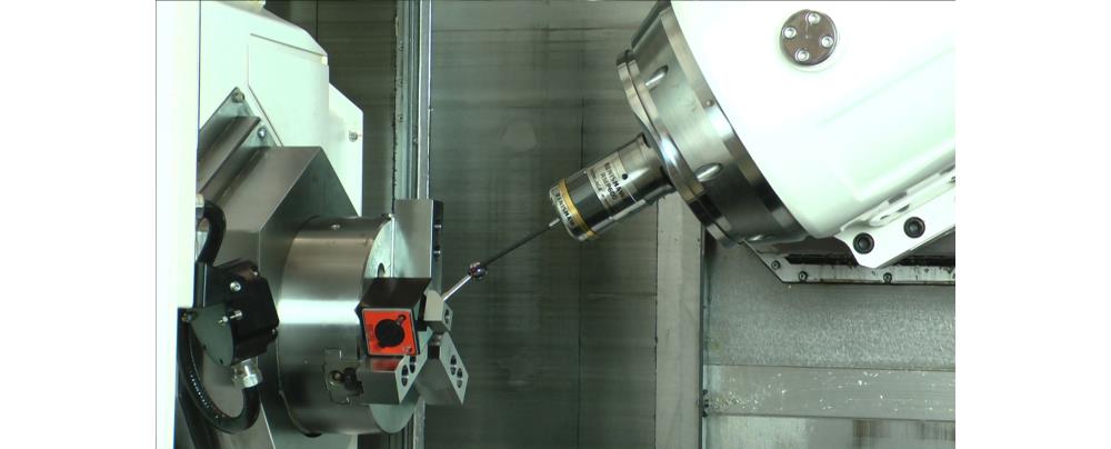

Jako referenční prvek pro měření se používá jednoduchá kalibrační koule namontovaná na magnetickém stojánku.
Použití kalibrační koule je snadné, ve většině případů ani nevyžaduje odstranění upnutých přípravků nebo obrobku.
