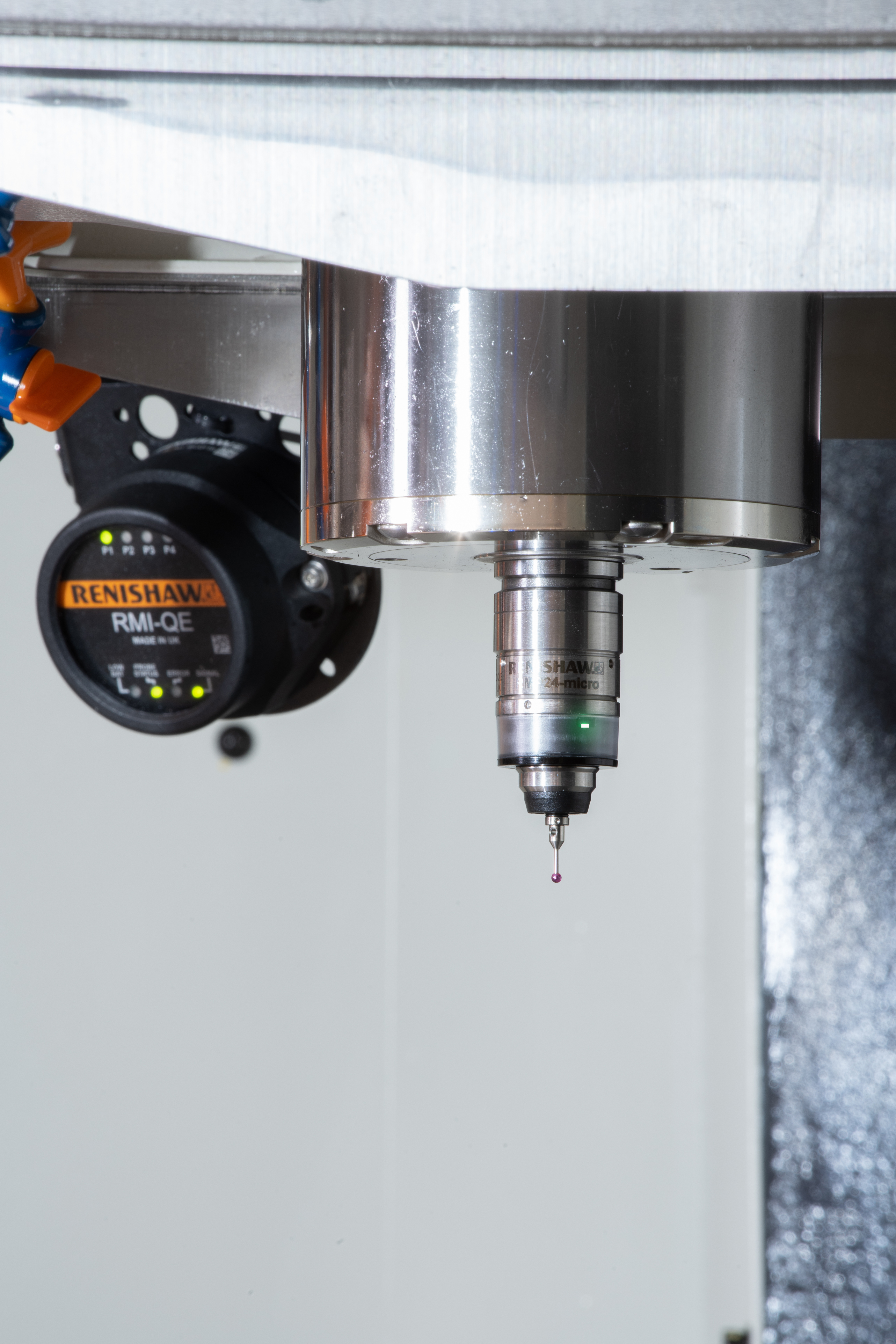

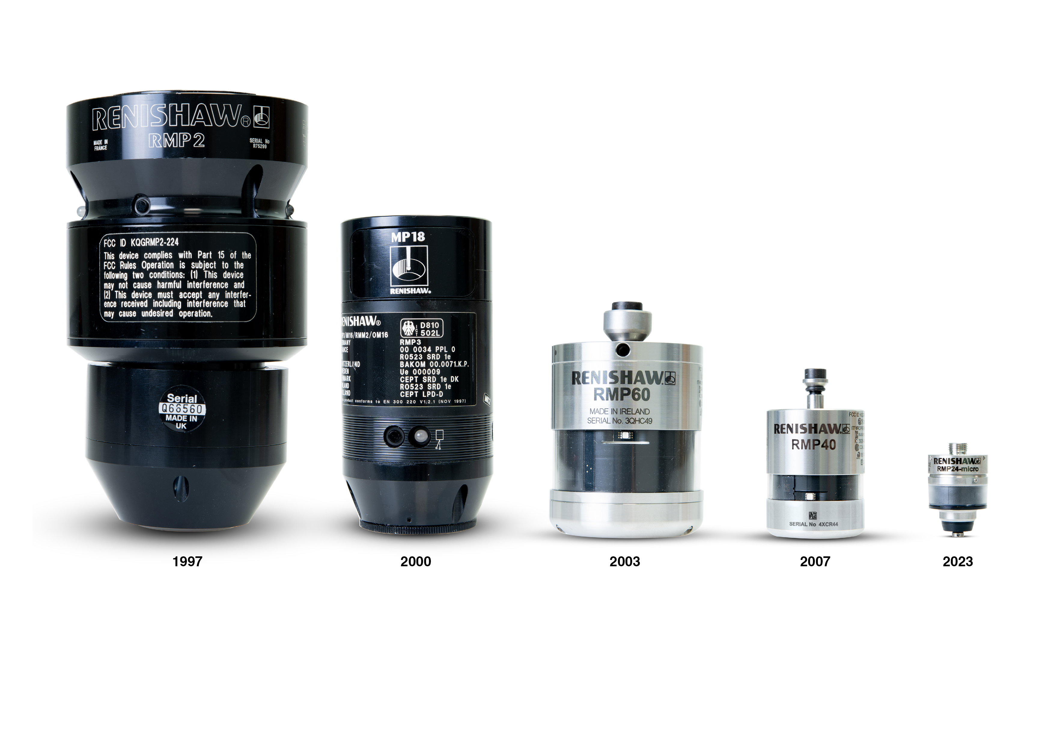

Das weltweit tätige Technologieunternehmen Renishaw wird sein neuestes Tastsystem mit Funkübertragung auf der EMO Hannover 2023 vorstellen. Der RMP24-micro ist mit seinem Durchmesser von nur 24 mm und seiner Länge von 31,4 mm der kleinste kabellose Messtaster für Werkzeugmaschinen auf dem Markt.
Abgesehen von seiner Miniaturbaugröße bietet der RMP24-micro auch eine für kabellose Messtaster in dieser Größenklasse marktführende Messleistung. Mit seiner Messwiederholgenauigkeit von 0,35 Mikron 2σ und seinen geringen Antastkräften eignet er sich hervorragend für kompakte Maschinen zur Herstellung hochwertiger, hochpräziser Bauteile, wie sie in der Medizin-, Uhren- und Mikromechanikindustrie zu finden sind.
Der RMP24-micro nutzt das aktualisierte Funkübertragungsprotokoll von Renishaw, um – über das RMI-QE Funkinterface – mit der Werkzeugmaschinensteuerung zu kommunizieren. Der Messtaster besitzt einen Messbereich von bis zu 5 Metern und nutzt eine per Frequenzsprungverfahren FHSS (Frequency Hopping Spread Spectrum) im 2,4-Gigahertz-Bereich arbeitende Funksignalübertragung, die industrieerprobt ist und den weltweiten Funkvorschriften entspricht. Durch die FHSS-Technologie können sowohl der Messtaster als auch das Interface ohne Unterbrechung der Kommunikation von Kanal zu Kanal springen, sodass das Tastsystem neben anderen Funkquellen wie Wi-Fi, Bluetooth® und Mikrowellen eingesetzt werden kann. Das geht bei anderen Protokollen nicht, denn für den Betrieb in der gleichen Umgebung kann ein manueller Eingriff erforderlich sein.

Größenvergleich der Renishaw-Messtaster für Werkzeugmaschinen mit Funkübertragung (ältere und neue Modelle)

RMP24-micro in Werkzeugmaschinenspindel
[14.9MB]
RMP24-micro und RMI-QE in Werkzeugmaschine
