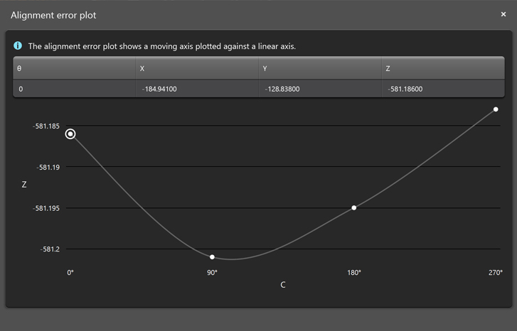

Análisis de datos más simple
La aplicación AxiSet Check-Up muestra gráficamente los datos de medición generados por el software de macros AxiSet Check-Up.
La aplicación proporciona representaciones gráficas de los datos de rendimiento de la máquina para tomar decisiones de APROBADO o RECHAZADO según las tolerancias definidas. Puede hacer un seguimiento periódico del rendimiento de la máquina mediante la función de gráficos de datos históricos.

La aplicación AxiSet Check-Up muestra una representación gráfica detallada de los datos de medición generados por el software de macros.
La aplicación se instala en un PC o una tableta con Windows 10 (32 o 64 bits) o superior, y debe disponer de una licencia válida para su uso. Puede obtener licencias de evaluación o permanentes.
