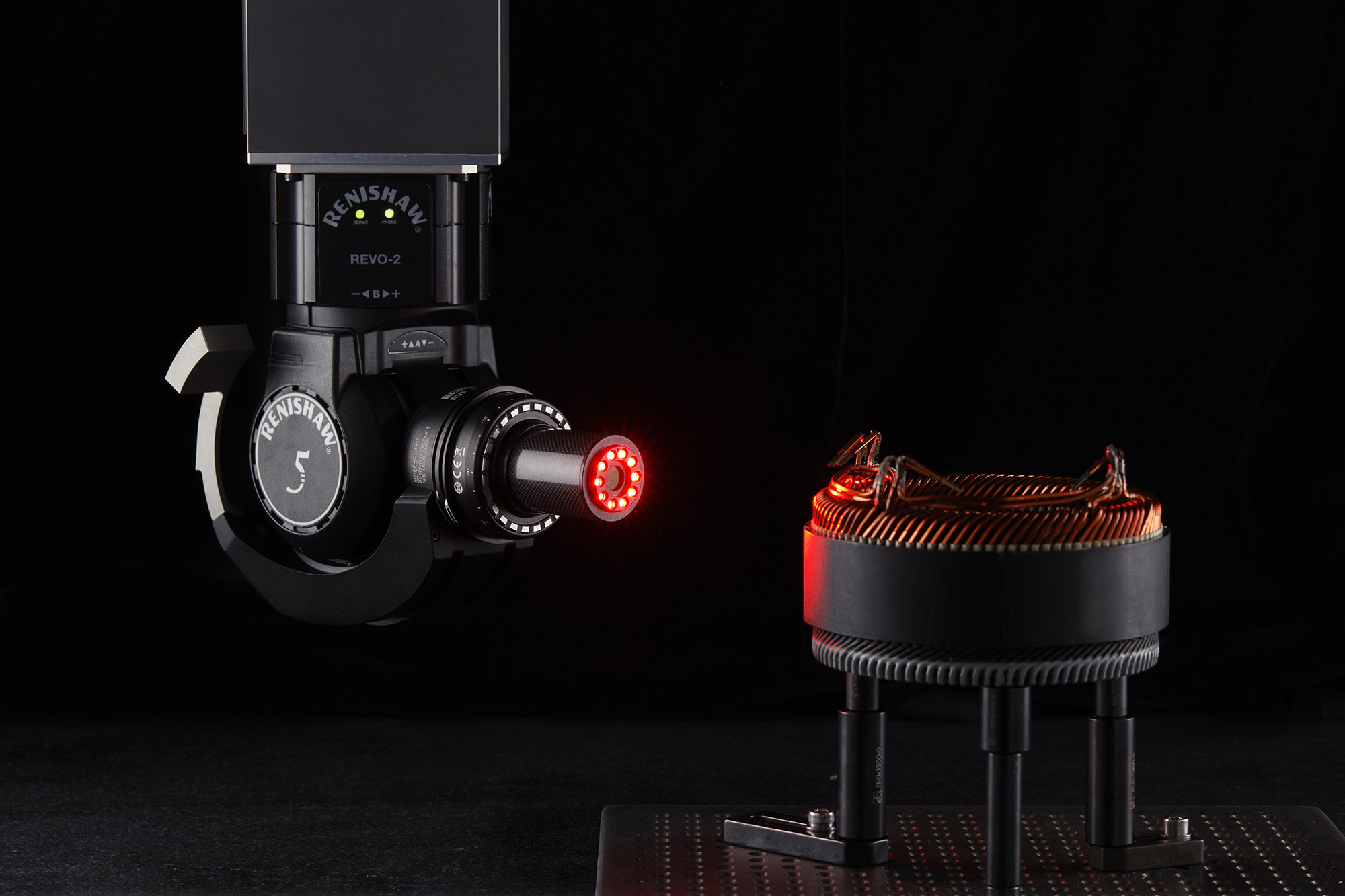

Inspección de un estátor de VE con REVO-2 RVP
[259kB]
Inspección de un estátor de VE con la CMM REVO
