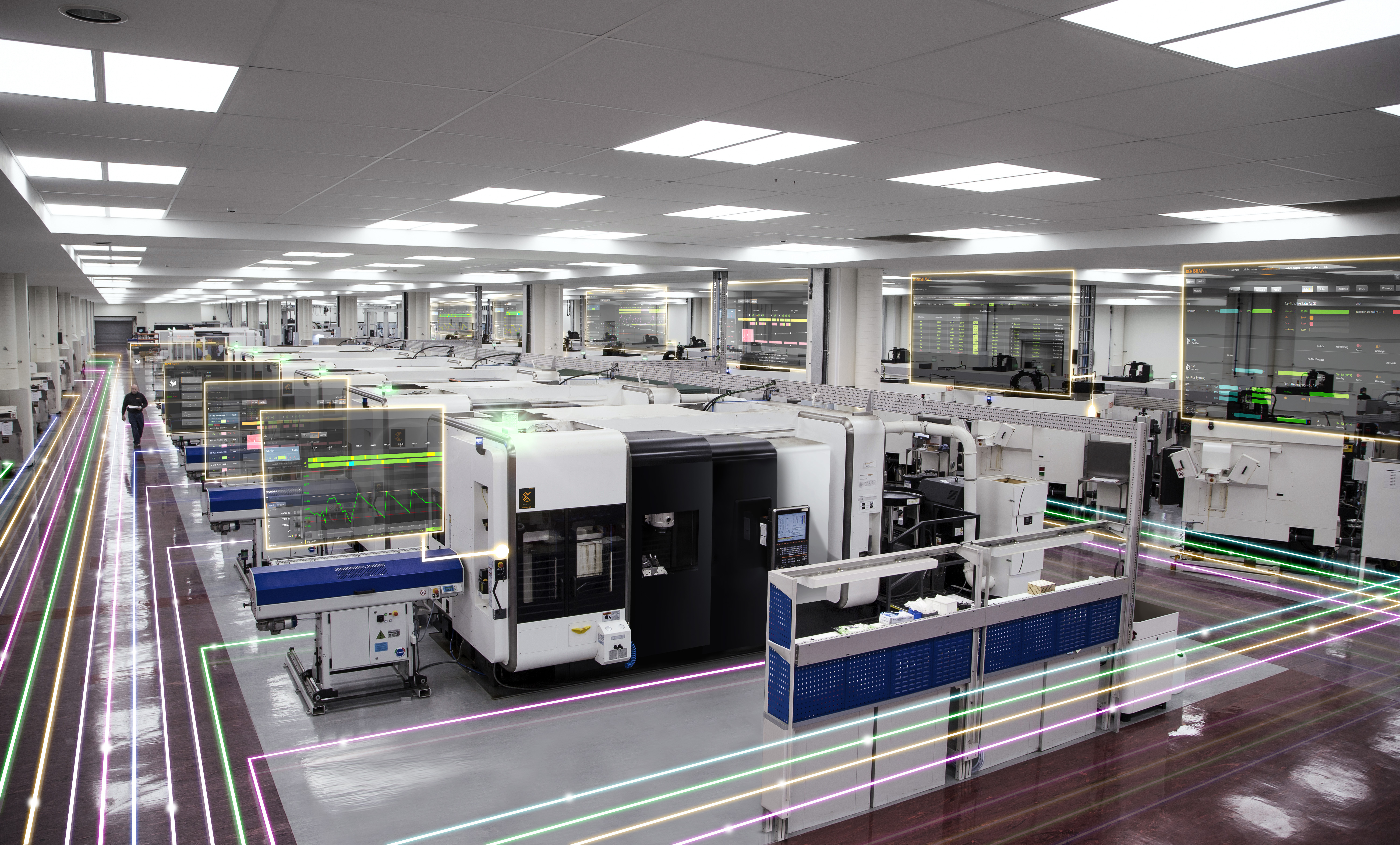

Renishaw utiliza las tecnologías de automatización de procesos en la fabricación de sus propios productos desde hace más de 30 años. Durante su diseño y desarrollo interno, la plataforma Renishaw Central se implementó en las instalaciones de fabricación de bajo volumen y gran variedad de Renishaw en Miskin y Stonehouse, Reino Unido. Se conectaron 69 máquinas a Renishaw Central, y ambos emplazamientos notificaron una reducción del tiempo de parada no programada de las máquinas provocado por interrupciones del sistema automático.
"La colaboración directa de todos los usuarios de Renishaw Central en el taller, incluidos los ingenieros de producción y el personal de mantenimiento y operaciones, ha permitido a Renishaw diseñar y fabricar un producto que resuelve problemas reales. Nuestro objetivo original para Renishaw Central era introducir una mayor automatización para tornos mediante nuestra tecnología IPC, que está progresando bien. Pero, un resultado positivo inesperado ha sido la capacidad de Renishaw Central para resaltar y valorar interrupciones no planificadas de nuestros sistemas de automatización", afirma Guy. “El análisis de esta información ha facilitado acciones correctivas, con una reducción de un 69 % de las interrupciones de los sistemas de automatización y una mejora significativa en la utilización."

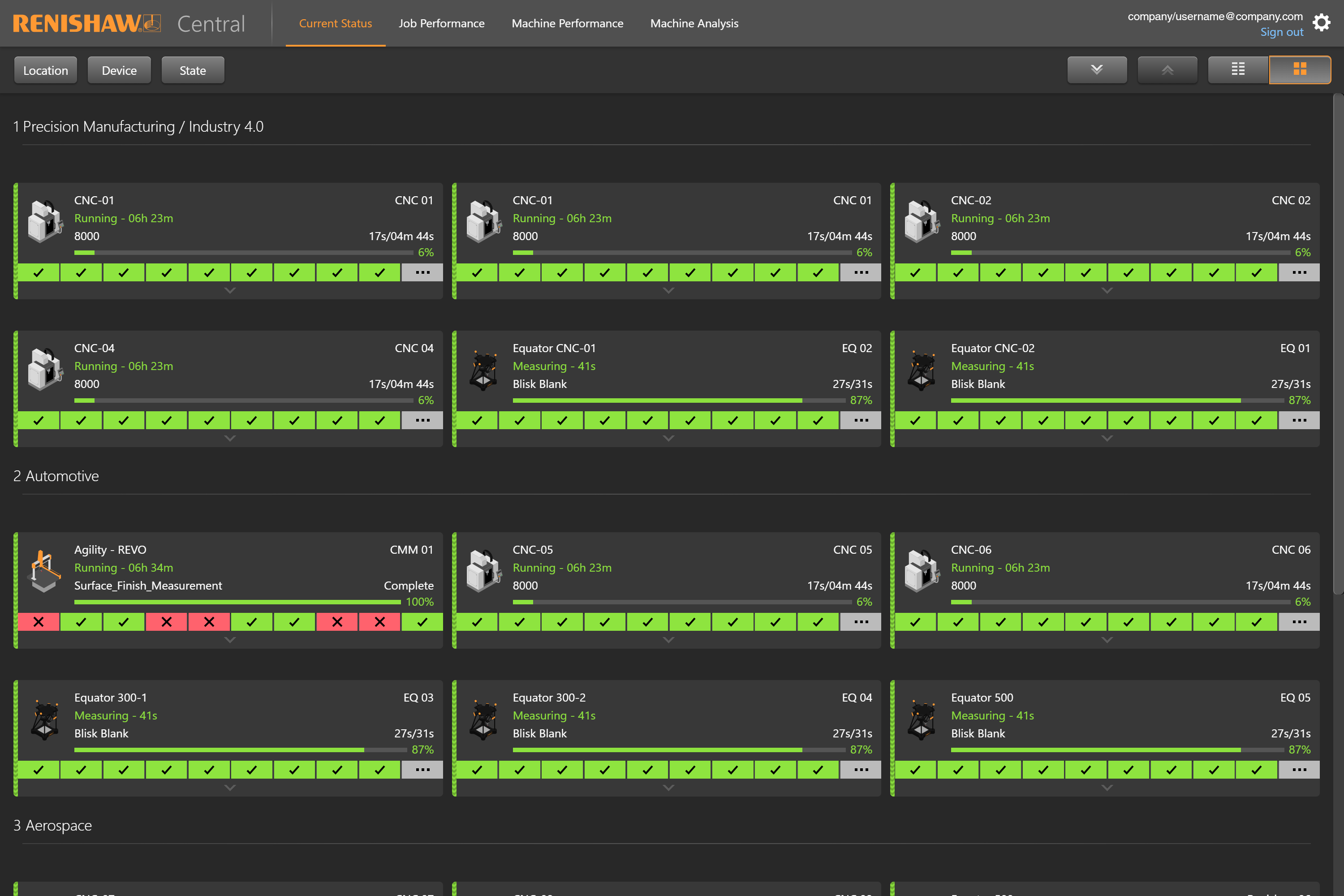

Renishaw Central obtiene y muestra los datos del proceso de mecanizado de toda la fábrica para facilitar una perspectiva en el punto de fabricación. Con Renishaw Central, los fabricantes pueden analizar el rendimiento de las máquinas del taller, conocer el uso de los dispositivos y examinar y validar la calidad de la pieza. Los paneles de estado muestran datos de los dispositivos en tiempo real. Los datos pueden enviarse a las herramientas más utilizadas en el sector, como Microsoft Power BI mediante API. Los análisis de datos pueden utilizarse para aplicaciones de control en proceso y mejora continua.

Renishaw Central: panel de estado actual [en]
