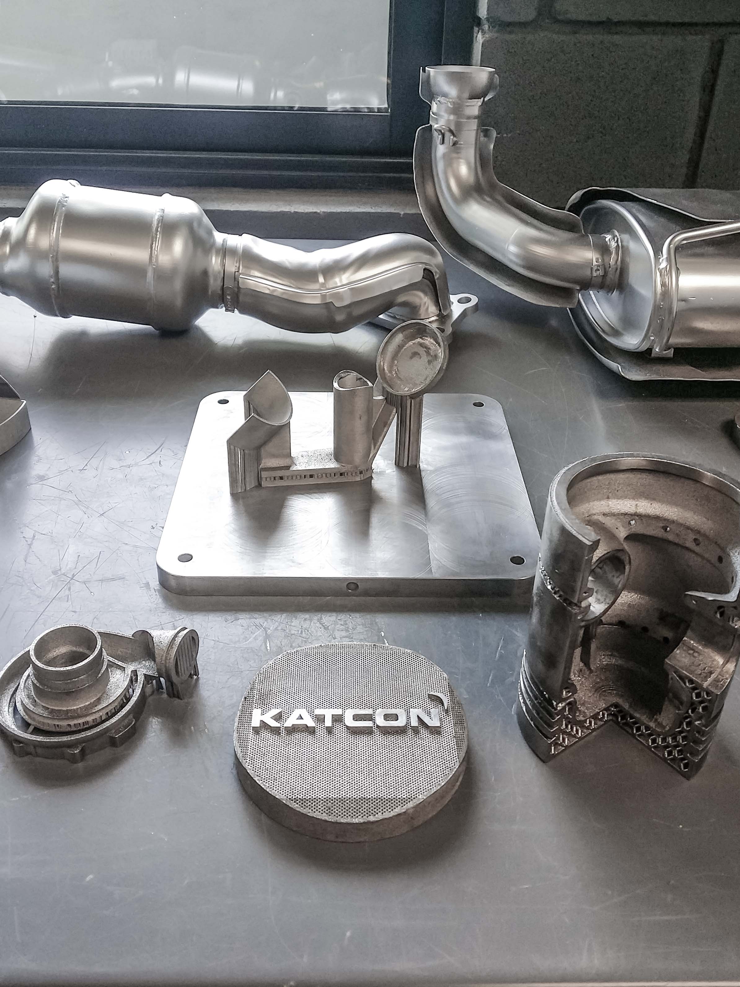

En el equipo de impresión en 3D de Renishaw, Katcon produce subensambles para tubo con sensor, subensambles de conos, conchas de entrada para el sistema de escape y subensambles de bridas con tubos.
Luego de buscar la tecnología de manufactura aditiva disponible, se decidieron por la máquina AM250 de Renishaw para impresión de metales en 3D. El equipo AM250 cuenta con una cámara de vacío, la cual usa gas argón para minimizar el oxígeno con el fin de crear un ambiente de alta calidad, muy importante para la impresión de materiales reactivos como el titanio y aluminio, aunque también es posible utilizar esta impresora con otra clase de materiales. La AM250 cuenta con contenedores de polvo externos, los cuales pueden ser sellados herméticamente con una válvula para retirar o añadir material mientras el proceso está en marcha. También puede retirar polvo de la máquina y llevarlo a una criba para su limpieza y reutilización.

Katcon adquirió la máquina Renishaw AM250 para impresión en 3D en mayo de 2015, y en ella han desarrollado herramentales de subensamble (de soldadura o de punteo) para Polaris y GM. “Es una especie de plantilla donde se ponen todos los componentes, en una posición ideal o nominal, que es lo que nos permite la tecnología”. Luego de que se sujeta en la posición nominal se le puede aplicar la soldadura o puntos de soldadura para sujetar la pieza, que se puede hacer afuera o dentro del herramental. “Los subensambles que estamos haciendo en el equipo de impresión en 3D pueden ser para un tubo con un sensor, subensambles de conos, conchas de entrada para el sistema de escape y subensambles de bridas con tubos”, refiere Cuevas.

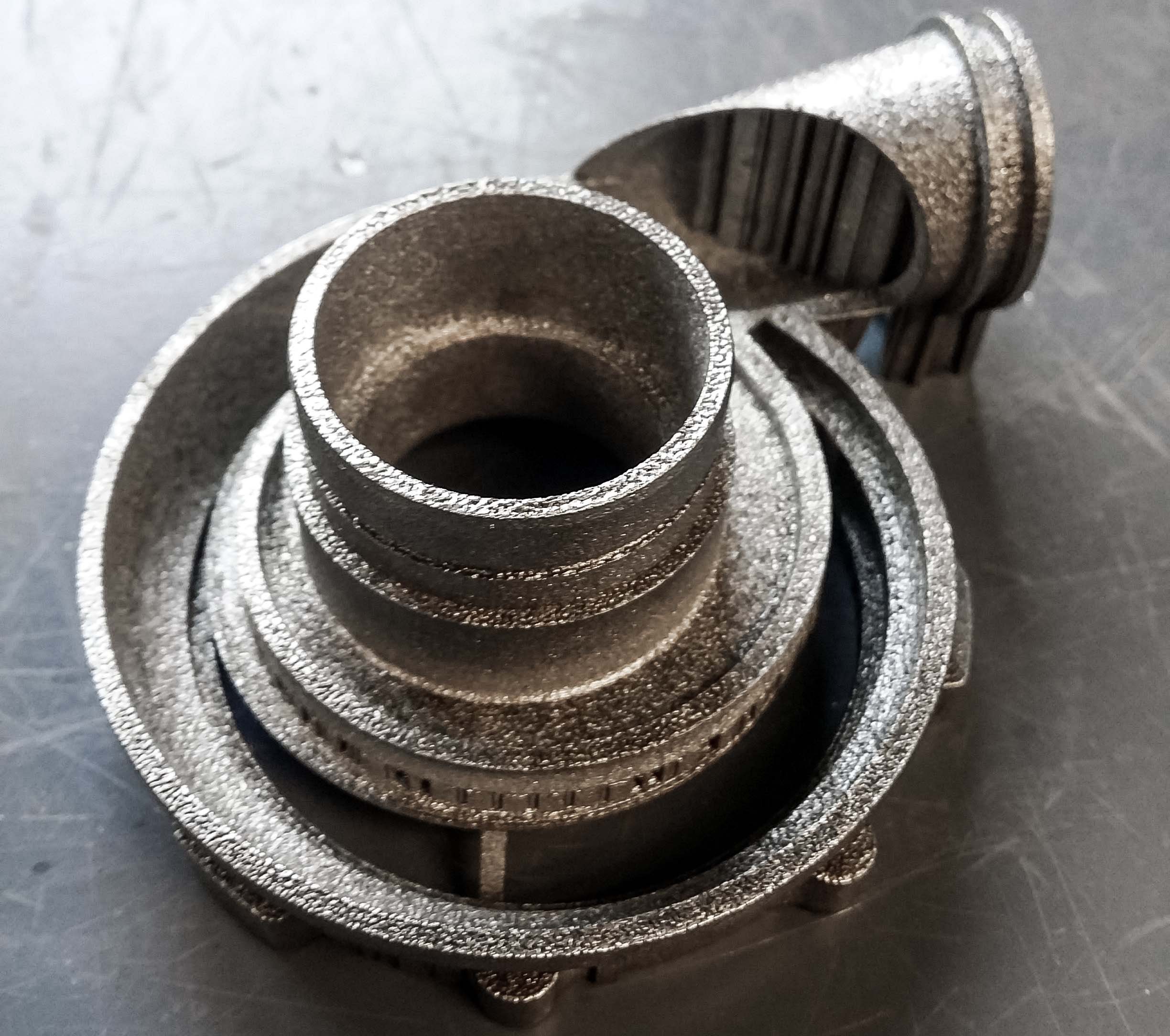

“En cuanto al acabado de las piezas en impresión en 3D, uno puede escoger la resolución de la impresión, escogiendo que sea en capas de hasta 50 micras y se puede elevar hasta 100, dependiendo del tipo de material que se esté trabajando. La resolución tiene que ver mucho con la el tipo de pieza que se va a producir. La apariencia de la pieza no es como una lámina o un aluminio mecanizado, es como si fuera una pieza de fundición con superficie rugosa. Una de las ventajas es que, como tiene un alto grado de densidad, uno puede retrabajar la superficie y darle un buen acabado, incluso espejo, dependiendo de las características del producto que se necesite”, explica el Ingeniero Cuevas.

Un producto que pudiera ser de fundición se puede hacer en impresión 3D, pues permite desarrollar una impresión con una especie de optimización en la manera que genera el flujo. Los acabados superficiales pueden ir de 4 μm a 15 μm. Las piezas producidas son totalmente funcionales para procesos posteriores, como mecanizado o tratamientos térmicos.
