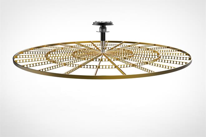

Palpador de disco de fabricación aditiva inspeccionando una pieza de trabajo
Geometría compleja para facilitar el acceso a todas las áreas
Palpador de disco de FA
Las palpadores de FA pueden fabricarse con geometrías complejas y complicadas y, al contrario que los palpadores tradicionales, pueden cumplir los exigentes requisitos de las piezas nuevas y existentes.
Los palpadores de disco son una solución de medición para piezas grandes de componentes, pero su diseño siempre ha sido problemático. Los discos pueden fabricarse en cerámica, pero limitan el tamaño de producción. Un palpador de FA a medida puede construirse con una estructura rígida y ligera, con diámetros mayores que los palpadores de cerámica. Un disco de titanio de 100 mm, con superficie rugosa exterior, diseñado y fabricado en Renishaw, pesa solamente 13 gramos. Rebaja el peso un 70%, comparado con un palpador de disco convencional disc del mismo tamaño.
