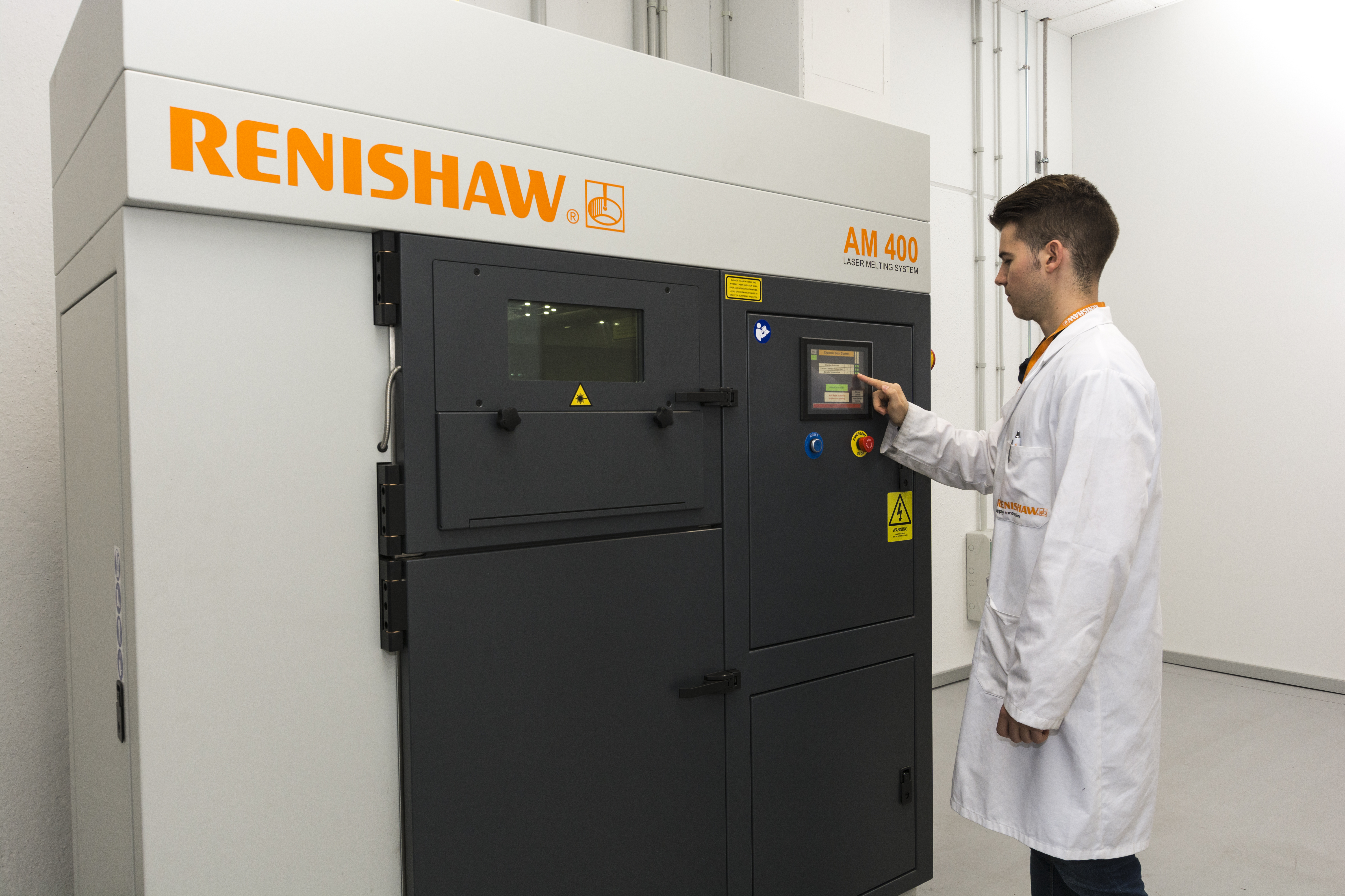

Renishaw trabajará específicamente junto a CATEC, Centro Avanzado de Tecnologías Aeroespaciales (Sevilla) y usuario de los sistemas de fabricación aditiva de fusión de capas de polvo metálico de Renishaw, para desarrollar parámetros de máquina para aleaciones en base níquel, estudiar las propiedades mecánicas del material y optimizar los procesos de fabricación aditiva.
Una de las subtareas del proyecto es analizar el desarrollo y las propiedades de los componentes de turbina fabricados por procesos convencionales, tales como el mecanizado, y su adaptación para la fabricación por tecnologías de fabricación aditiva a base de láser.
El Dr. Marc Gardon, Doctor en Ciencia de Materiales en Renishaw Ibérica, afirma que "Los componentes de alto rendimiento dentro de las turbinas aeroespaciales requieren materiales capaces de mantener excelentes propiedades mecánicas en ambientes muy agresivos. En este marco, las superaleaciones a base de níquel que se fabrican a partir de mecanizado sustractivo tienen ciertas limitaciones de diseño, lo que puede obstaculizar la eficiencia del motor/sistema. Por lo tanto, se identifica un escenario conveniente para la fabricación aditiva, en la que pueden fabricarse geometrías complejas inaccesibles mediante procedimientos convencionales. Sin embargo, las superaleaciones pueden presentar más de 10 elementos de aleación, que conducen a fases distintas, microestructuras y propiedades mecánicas. Renishaw está desarrollando criterios avanzados sobre el láser y los parámetros del proceso en cómo se interactúan con el lecho de polvo en estos materiales complejos. Este esfuerzo necesario, que es uno de los temas clave en el proyecto Futuralve, es esencial en la fabricación de componentes totalmente satisfactorios y, por lo tanto, aprobar la fabricación aditiva como un método de producción dentro de la cadena de suministro aeroespacial".

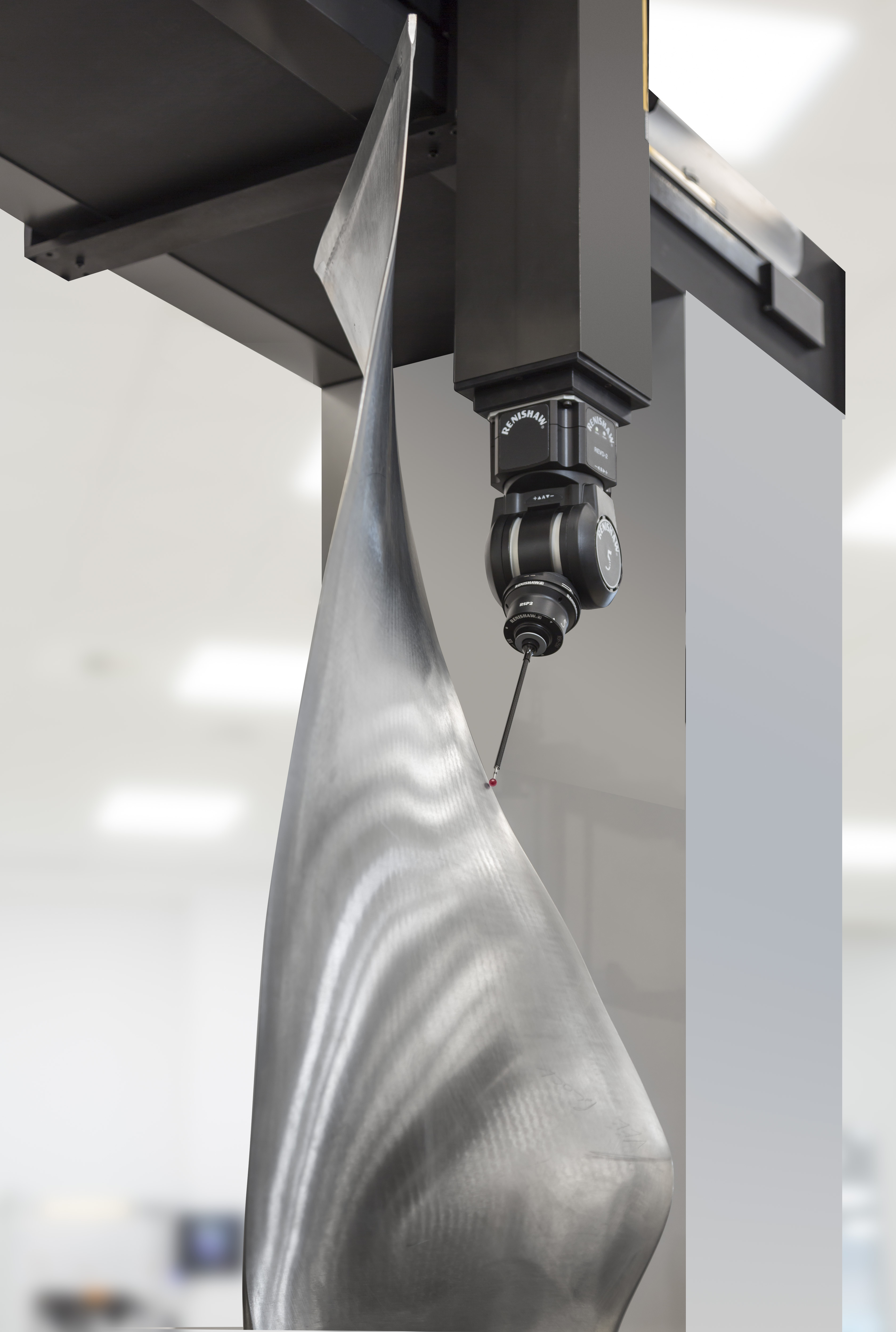

Los dos pilares de la eficacia y de la seguridad obligan a cualquier fabricante que trabaja dentro del sector aeroespacial a realizar tareas repetibles, trazables y eficientes con las tolerancias más estrechas. Dado que el proyecto Futuralve tiene como objetivo rediseñar las piezas de vuelo críticas de seguridad, es crucial que cumplan con su intención de diseño.
Renishaw, cooperando con el CFAA (Centro de Fabricación Avanzada Aeronáutica, País Vasco), utilizará su tecnología innovadora en el estudio de componentes fabricados con tecnología aditiva, mediante inspección en 5 ejes con y sin contacto a través del sistema REVO. Estas piezas extremadamente críticas en el sector aeronáutico requieren soluciones alternativas a los ciclos de medición tradicionales, minimizando así los tiempos de inspección y a la vez aumentando la productividad.
El Consejero Delegado de Renishaw Ibérica, Víctor Escobar, comenta que "El proyecto Futuralve, así como la incorporación de nuestros productos de máquinas de medición por coordenadas y fabricación aditiva, utilizará el innovador sistema de escaneado por contacto en máquina SPRINT. SPRINT aumenta significativamente el número de puntos escaneados en las piezas fabricadas o reparadas de manera que permita un mecanizado más preciso y una reducción de los tiempos de medición". Escobar también comenta que "Al tener en cuenta los controles de calidad requeridos por el cliente aeronáutico, es sumamente importante desarrollar a lo largo del proyecto la capacidad de controlar las cotas criticas de cada pieza (tales como diámetros, parámetros de rosca, profundidades y espesores) en un entorno productivo para la retroalimentación en un lazo cerrado que garantice que se cumplan los estándares de calidad".
