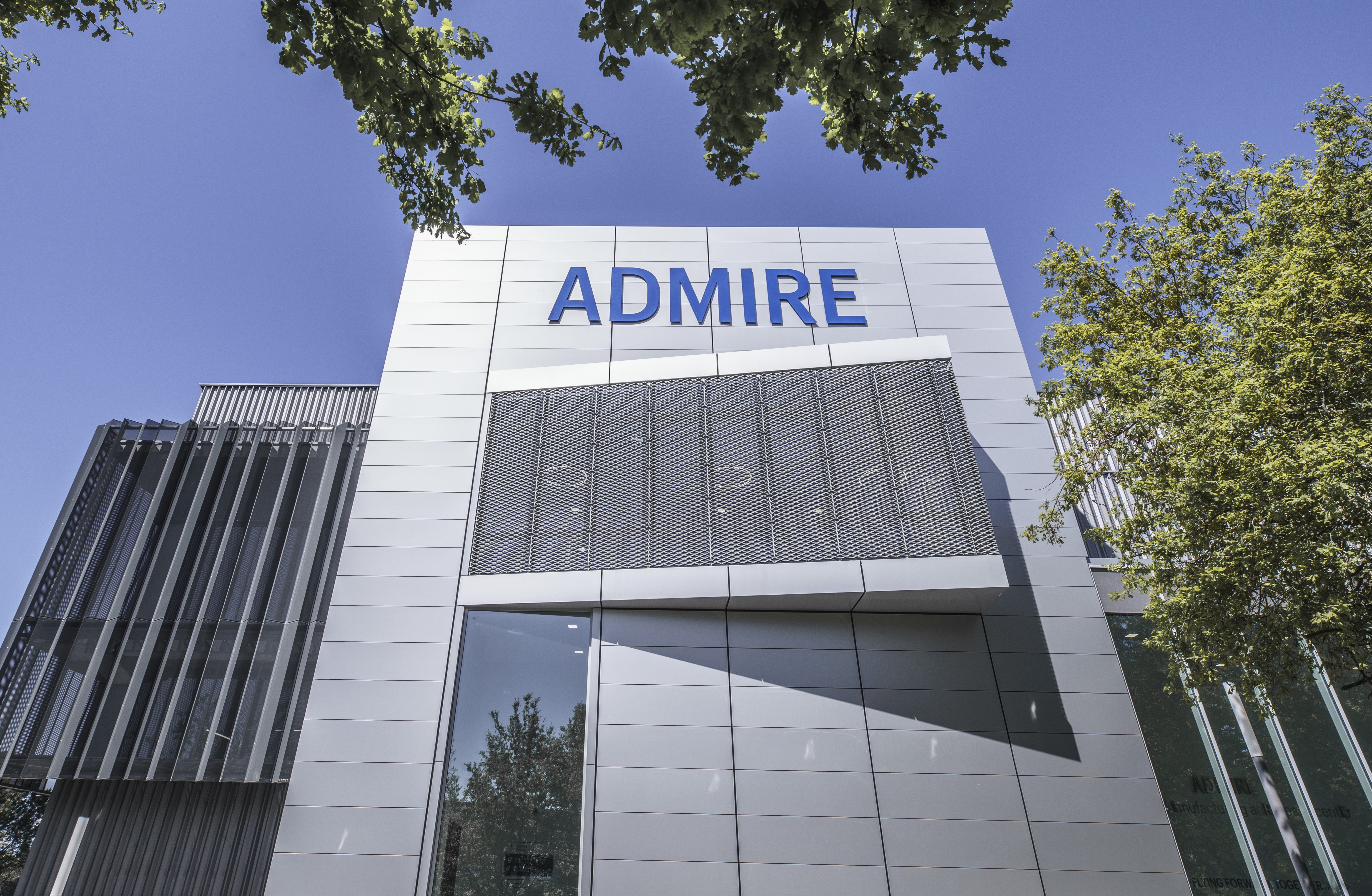

El crecimiento sostenido de ITP Aero durante los últimos años ha favorecido la creación de ADMIRE, un nuevo centro de fabricación avanzada. Inaugurado en febrero de 2025, ha contado con una inversión de 24 millones de euros y está ubicado en la sede de la compañía en Zamudio, en uno de los principales polos industriales de España y de toda Europa. Con ADMIRE, ITP Aero busca desarrollar soluciones para motores de aviación más sostenibles, mejorar la eficiencia de los procesos de fabricación y responder a los desafíos de propulsión para las nuevas plataformas de Defensa, entre otros retos.
La fabricación aditiva es uno de los cuatro pilares en los que se focaliza la actividad de investigación y desarrollo de este centro, junto con la fundición avanzada, la reparación y soldadura avanzada, y la implementación del aprendizaje automático y de la inteligencia artificial en la optimización completa de procesos. “El área de fabricación aditiva es clave para ITP Aero de cara al desarrollo de tecnologías de vuelo futuras y procesos de fabricación más eficientes. Concretamente, la célula que tenemos en ADMIRE se centra en el desarrollo de procesos específicos, como el monitoreo de procesos in situ o las inspecciones no destructivas (NDTs), para aplicaciones clave dentro de nuestra compañía y para primeras fases de industrialización de componentes de fabricación aditiva”, señala Lartategui.
