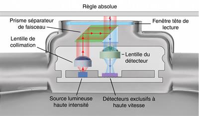

Mettant en vedette la technologie éprouvée dans le secteur des codeurs absolus RESOLUTE™ de Renishaw dans une conception hermétique exceptionnellement robuste, les codeurs linéaires FORTiS permettent une mesure de haute performance dans les environnements les plus exigeants, offrant des avantages significatifs par rapport aux systèmes classiques :
  • Conception sans contact - pas d’usure mécanique et une plus grande longévité.
  • Hystérésis réduite - renvoi de données lisse et une amélioration des performances de dynamique.
  • Révolution dans la conception de la tête de lecture - amortisseurs à masse accordée pour une résistance supérieure aux vibrations jusqu’à 30 g.
  • Étanchéité inédite selon IP64 - résistance maximale à la contamination par des liquides et des solides.
  • LED de réglage brevetée - indicateur de puissance du signal LED intégré pour un réglage et une installation simple et rapide.
  • Réduction des fuites d’air - diminution considérable de la consommation d’air de purge.
Deux tailles de profilés extrudés sont disponibles pour répondre aux exigences d’espace : la largeur standard FORTiS-S™ (37 mm) et la largeur réduite FORTiS-N™ (18 mm). Les codeurs linéaires FORTiS sont également conçus pour remplacer directement les règles linéaires conventionnelles en verre. Ils offrent une compatibilité totale en termes d’ajustement, de forme et de fonction, ce qui permet une installation rapide et facile sur les configurations de machines existantes. Une variante à sécurité fonctionnelle (Functional Safety, FS) est disponible pour les deux tailles.
