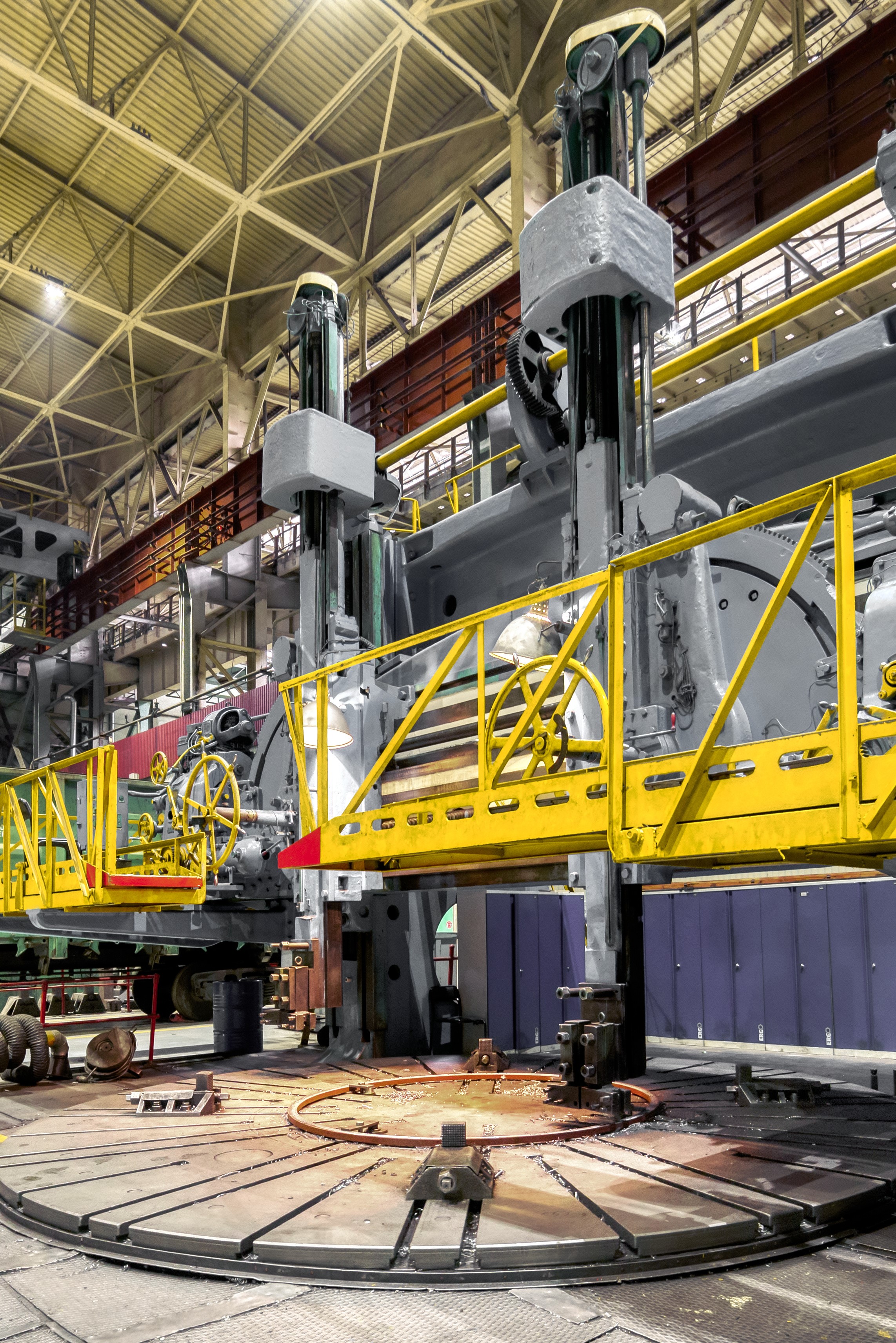

Les tours verticaux manipulent des pièces massives, souvent de plusieurs mètres de diamètre. Un contrôle de mouvement précis et un renvoi de position en boucle fermée sont importants lors de la création de contours complexes ou d’entités critiques qui nécessitent parfois que plusieurs axes de mouvement soient soigneusement interpolés ensemble.
Les règles de codeur FORTiS plus longues sont particulièrement utiles pour les systèmes à double vérin, car les deux têtes rotatives peuvent utiliser la même règle, ce qui simplifie la conception mécanique et améliore la qualité de l'usinage.
