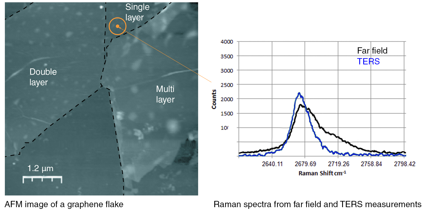

レニショーは、スキャニングプローブマイクロスコープ (原子間力顕微鏡など) にラマン分析を融合しています。複合システムによって、SPM/AFM で取得した高空間分解能の形状情報と特性情報に、化学分析機能を追加できます。さらに、チップ増強ラマン分光測定 (TERS) を使用して、ナノメートル単位のラマン化学情報を取得することも可能です。
