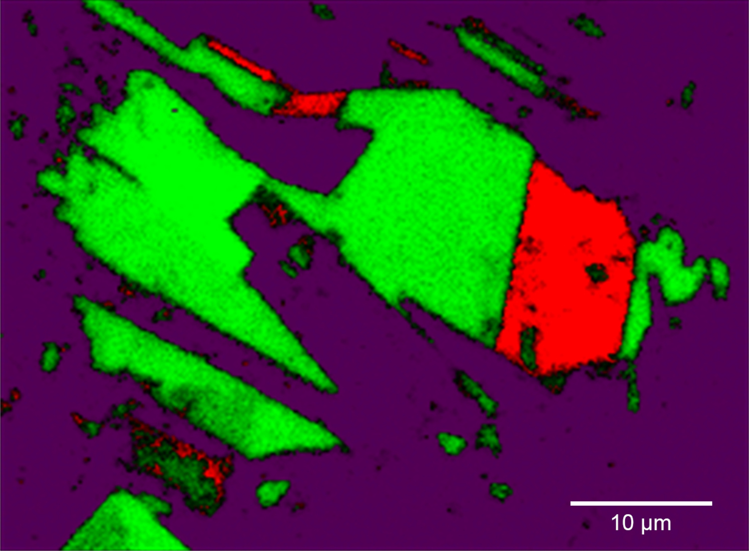

  • White light image of graphene
  • Raman image of graphene
シリコン基板上のグラフェン片の白色光とラマンイメージ。ラマンイメージは、グラフェンの層数により、単層 (赤)、二層 (青)、多層 (緑) に色分けされています。
