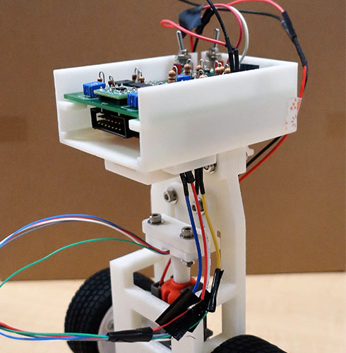

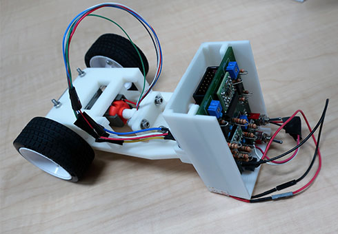

研究室に所属したての学生の教育も兼ねて、最新制御による倒立台車の制御を研究テーマとした。セグウェイのミニチュアバージョンで制御して立たせる実験と考えるとわかりやすい。その実現のため、台車のわずかなスペースに設置して車輪の角度を計測する必要に迫られた。しかし、その超小型センサーを選定することに苦労していた。
転倒状態から倒立状態になるように設計した (多少突っついてもバランスを立て直す)。 台車写真、中央のモータ部分に RM08 が付いている
台車写真 (中央のモータ部分に RM08)

学生たちに RM08 を紹介して使ってみるように指導したところ、小型の磁石を狭隘な可動部に工夫して設置して、課題の機体を完成させることができた。12bit の精度で角度を取得できるので車輪の角度を十分な精度で測定でき、無事に台車を倒立安定化させて導入教育課題をクリアした。学生たちもこの結果により、大きな自信をつけることができた。
