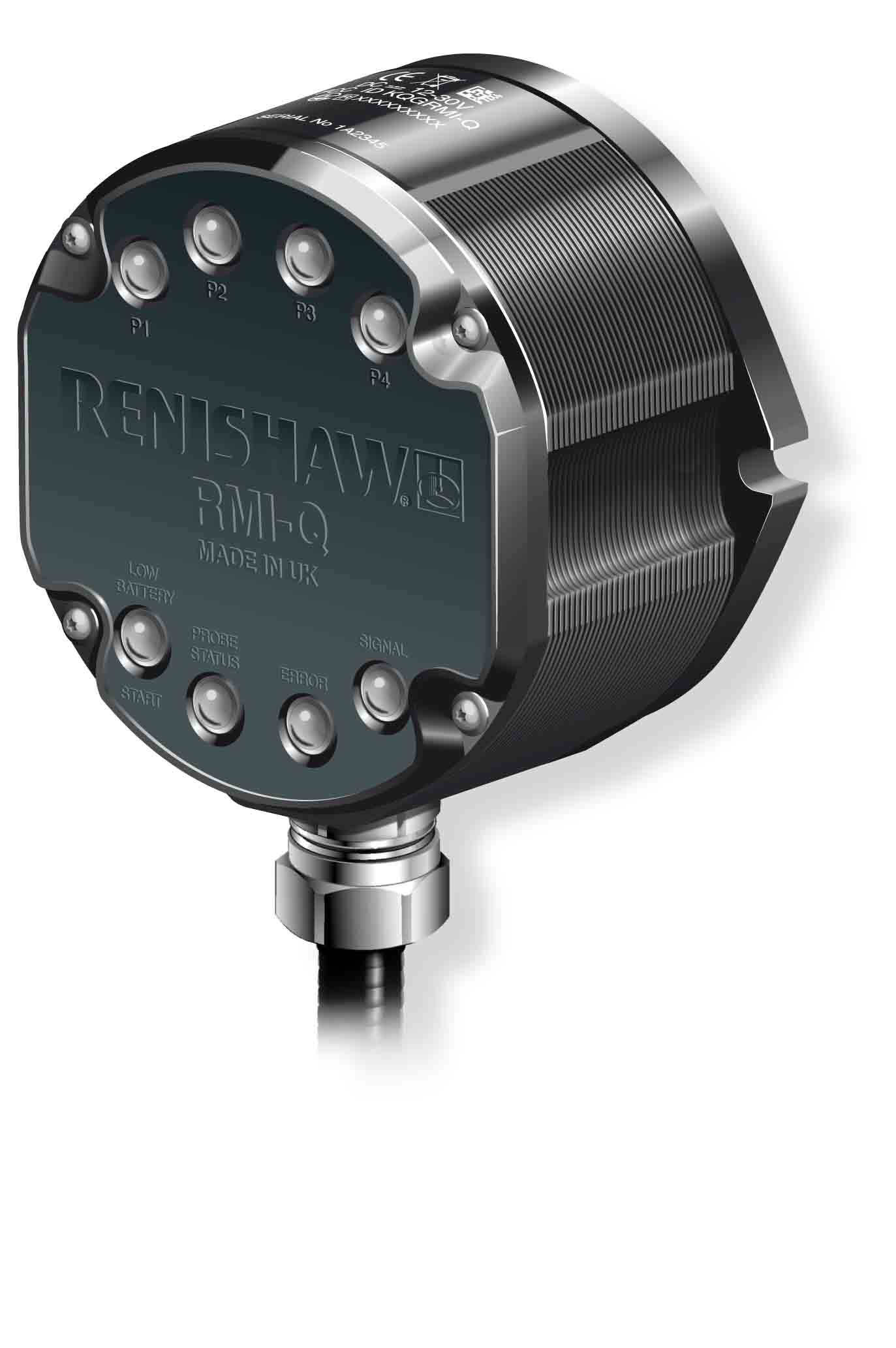

無線信号伝達式
無線信号伝達式では、プローブからインターフェースユニットに無線で信号を伝達します。レニショーの無線信号伝達式では、信号が所定の周波数帯内のチャンネルを「ホッピング」し、周囲機器からの干渉を避けます。また、独自の識別子が組み込まれているため、複数のシステムを隣接して使用できます。レニショー無線信号伝達式プローブは、分類としては短距離通信装置であり、無線ライセンスが不要となる要件を満たしています。
無線信号伝達式では、オプチカル信号伝達式で必要な「直線見通し」を確保する必要がないため、5 軸マシニングセンターや複雑な治具を装着する大型の工作機械などに最適です。
平均的な通信可能距離は 15m です。
