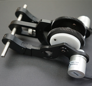

Power Plus 社のパンチルトヘッドの現行モデルの最高分解能は 1.6Mcpr であり、今日の放送業界の標準と 4K TV にも十分に対応できる数値である。また Power Plus 社は、カメラヘッドのフォーカスリングとズームリングを制御する電動デバイスについても開発を行っており、このデバイスには、レニショーの関連会社である RLS (スロベニア) の磁気式エンコーダが採用されている。RLS の RE22 はコンパクトな磁気式ロータリエンコーダで、20,000rev/min の高速動作で 13bit の分解能を誇る。
「このデバイスは 2 個のギヤモジュールから構成され、一方がカメラのフォーカスリングに、もう一方がズームリングに結合されています。このモジュールそれぞれに搭載されている RE22 から、ズーム時とフォーカス時の位置データがバーチャルスタジオシステムに送られます。RE22 エンコーダは当社のカメラヘッドモデルに簡単に組み込めます。ですがそれ以上に重要なのは、コストパフォーマンスがよいことと安定供給が確保できていることです」(Wong 氏)同氏は最後に述べる。「レニショーさんには感謝しています。いつも優れたサポートを提供していただけますし、納期や納品についても文句がありません。最近は、TONiC™ や RESOLUTE™ といったアブソリュートエンコーダを使った新プロジェクトも進めています。レニショーさんのサポートがあれば、今後も放送業界に向けて革新的な製品を開発していけると思います」
