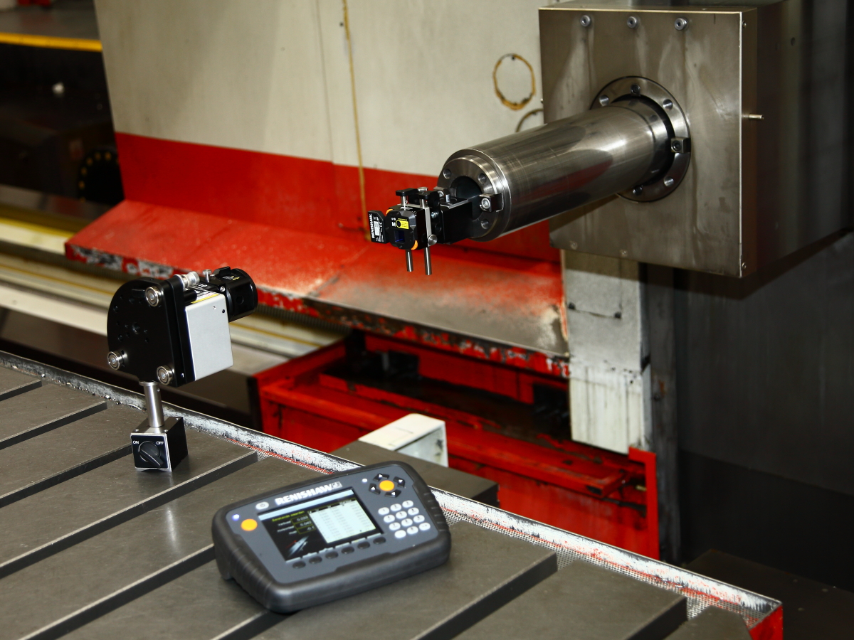

Zo schafte Bendertechniek onlangs het XK10 lasersysteem van Renishaw aan en is daarmee de eerste machineleverancier in Nederland die dit systeem inzet.

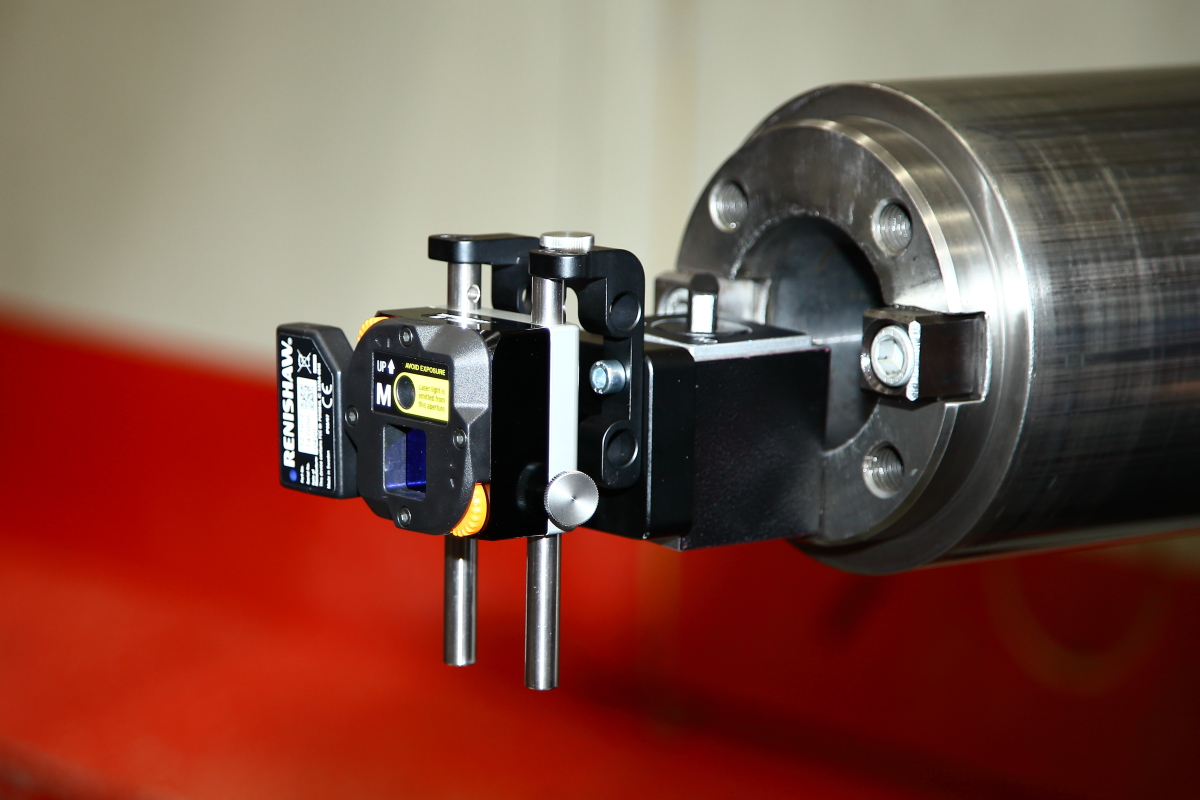

De XK10 uitlijnlaser kan gebruikt worden op lineaire assen om zeker te weten dat ze recht, haaks, vlak, evenwijdig en horizontaal bewegen, eveneens om de spindelrichting en coaxialiteit van roterende machineassen vast te stellen. Het systeem kan tijdens installatie en onderhoud ingezet worden waardoor machineassen nauwkeurig zijn uit te lijnen en af te stellen.

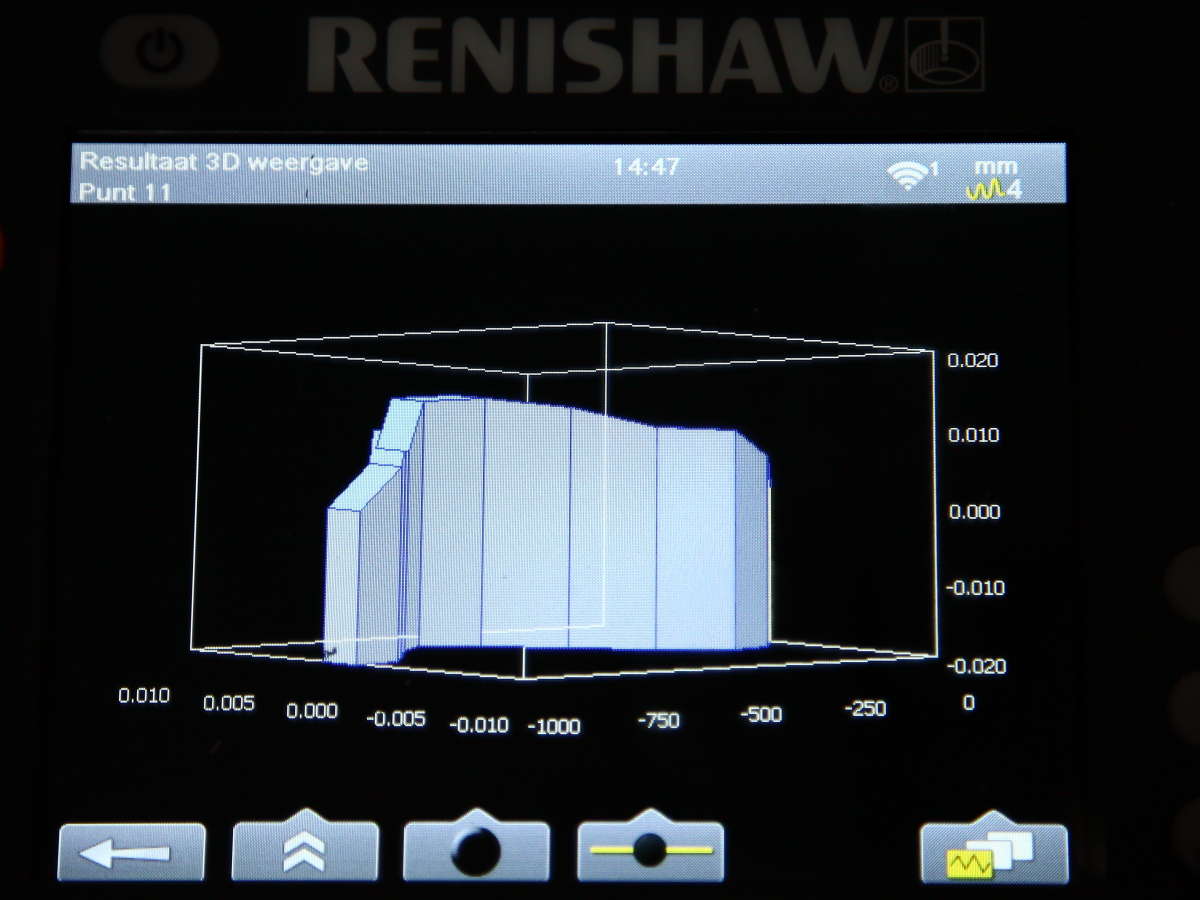

Waar voorheen de rechtheid met bijvoorbeeld een lijnmicroscoop werd gemeten en de haaksheid met een granieten 90⁰ haak, kan nu sneller en gemakkelijker gemeten worden. Voorts wordt een analyse onmiddellijk automatisch weergegeven en kunnen snel en efficiënt aanpassingen worden gedaan. Bovendien is de XK10 minder gevoelig voor windturbulentie waardoor er nauwkeuriger gewerkt kan worden.
Deze kenmerken verkorten de benodigde tijd voor installatie of onderhoud en service gigantisch, waardoor ook de beschikbare tijd nuttiger gebruikt kan worden.
