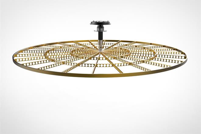

Dyskowe trzpienie pomiarowe wytwarzane przyrostowo kontrolujące przedmiot obrabiany
Złożona geometria umożliwiająca dostęp do wszystkich obszarów
Trzpień dyskowy wytwarzany przyrostowo
Trzpienie pomiarowe wytwarzane przyrostowo mogą złożony kształt geometryczny, który zapewnia przewagę nad tradycyjnymi trzpieniami i może sprostać wyzwaniom projektowym zarówno w wypadku nowych, jak i istniejących części.
Dyskowe trzpienie pomiarowe służą do pomiaru dużych elementów na podzespołach, ale ich projektowanie było w przeszłości problematyczne. Dyski można było produkować wyłącznie z materiałów ceramicznych, co ograniczało możliwe do wyprodukowania rozmiary. Niestandardowy trzpień pomiarowy wytwarzany przyrostowo jest sztywny i lekki. Może mieć większą średnicę niż trzpienie ceramiczne. Tytanowy dysk o średnicy 100 mm, ze szlifowaną powierzchnią zewnętrzną, zaprojektowany i wyprodukowany przez firmę Renishaw, waży zaledwie 13 gramów. Oznacza to 70% redukcję wagi w porównaniu z konwencjonalnym trzpieniem dyskowym o tym rozmiarze.
