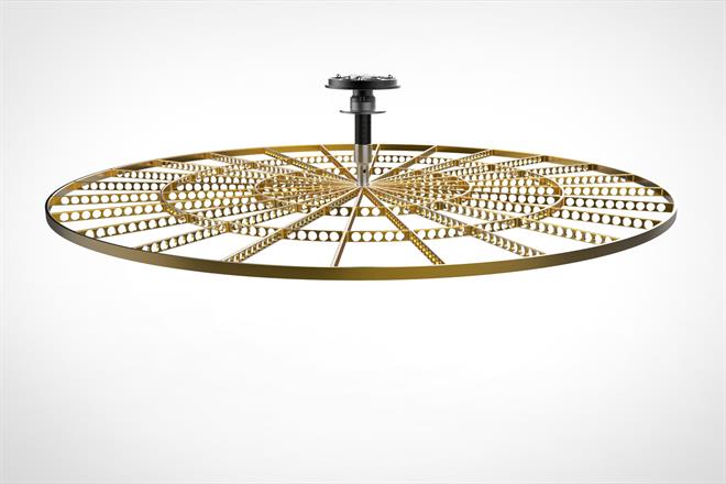

Geometria complexa para ajudar a acessar todas as áreas
Ponta em disco AM
As pontas AM podem ser fabricadas com uma geometria complexa e intricada, que oferece vantagens sobre as pontas tradicionais e pode enfrentar os desafios de projeto para peças novas ou existentes.
As pontas de disco são uma solução para medir características grandes em peças, mas o seu projeto foi problemático no passado. Os discos só podiam ser fabricados em cerâmica, o que limitava as dimensões que podiam ser produzidas. Uma ponta AM customizada proporciona uma estrutura rígida e leve, que pode ser fabricada com um diâmetro maior do que uma ponta de cerâmica. Um disco de titânio de 100 mm, com superfície externa retificada, projetado e fabricado pela Renishaw, pesa apenas 13 gramas. Ele proporciona uma redução de 70% no peso em comparação com uma ponta de disco convencional com estas dimensões.
