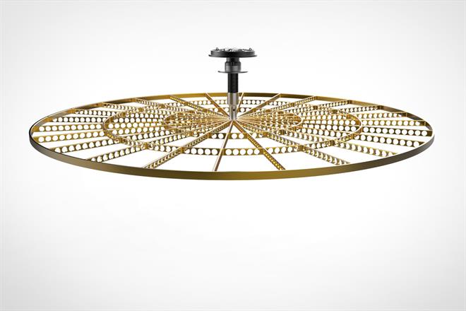

3D-natisnjena diskasta tipala med kontrolo obdelovanca
Kompleksna geometrija omogoča dostop do vseh predelov
3D-natisnjeno diskasto tipalo
3D-natisnjena tipala imajo lahko kompleksno geometrijo, ki ponuja mnoge prednosti v primerjavi s tradicionalnimi tipali in predstavlja odgovor na konstrukcijske izzive tako pri novih kakor tudi pri obstoječih delih.
Diskasta tipala so sicer dobra rešitev za merjenje velikih značilnosti na komponentah, toda konstruiranje teh tipal je bilo v preteklosti povezano s težavami. Velikost diskov je bila omejena, saj so bili lahko izdelani samo iz keramike. 3D-natisnjena tipala po meri imajo togo in lahko konstrukcijo, njihov premer pa je po potrebi večji kot pri keramičnih tipalih. 100-milimetrski disk iz titana z brušeno zunanjo površino, ki je bil konstruiran in izdelan pri Renishawu, tehta samo 13 gramov. Zmanjšanje teže v primerjavi s konvencionalnim diskastim tipalom teh dimenzij je 70-odstotno.
