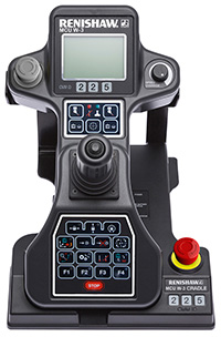

MCU W-3 trådlösa manuella manöverenheten, är en CMM-joystick som konstruerats för att användas med Renishaws utbud av UCC-styrenheter.
MCU W-3 använder trådlös teknik för att tillhandahålla en effektiv trådlös joystick med en maximal räckvidd på 25 m och mer än åtta timmar mellan batteribytena.
Ett reservbatteri och en laddare medföljer.
