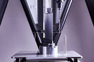

Våra Equator-fixturer har specialkonstruerade basplattor med ett 3-punkts kinematiskt system som medger snabb laddning och lossning på maskinen. Tack vare basplattans positiva förbindelse kan varje fixtur lokaliseras och fästas flera gånger, vilket gör att detaljer på Equator kan bytas ut på bara sekunder.
Med Renishaws Equator-fixturer kan du förbättra kapaciteten, repeterbarheten, samt detaljstyra kontrollprocessen genom snabb och repeterbar inställning av fixturer:
Basplattorna har alfanumerisk märkning så att inställningar snabbt och noggrant kan dokumenteras och upprepas.
Alla komponenter är handdragna och kräver inga specialverktyg.
Fixtureringskomponenter kan enkelt placeras för minimal kontakt på och runt detaljen, vilket ger en fri bana för kontroll av samtliga detaljer.
Basplattor finns tillgängliga i gängstorlek M4, M6, M8 eller 1/4-20 och är tillverkade av pressgjuten aluminium och behandlade med hårdanodiserad beläggning för att minska slitage och repor.

Metrologifixturer som håller ett bladarbetsstycke som inspekteras på Equator-X

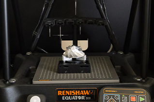

Metrologifixturchuck på en Equatormätare som håller ett arbetsstycke

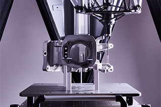

Metrologifixturer som håller ett cylinderlopparbetsstycke som inspekteras på Equator-X

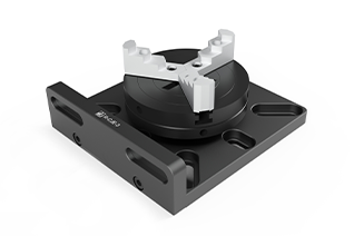

3-backschuck
3-backschuckar är avsedda för att hålla arbetsstycken och har backar som kan tas bort eller vändas. Arbetsstycken kan hållas i sin ytterdiameter (OD) eller innerdiameter (ID).

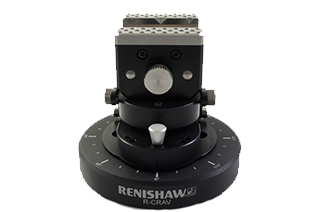

Roterande vinkelskruvstäd
Ett flexibelt och mångsidigt skruvstäd som låter dina arbetsstycken riktas åt olika håll. Erbjuder snabb och bekväm riggning för många olika arbetsstycken. Svängbar från 0° till 90° och med ett rotationsområde på 360°.
3-backschuck på display
Roterande vinkelskruvstäd på display
