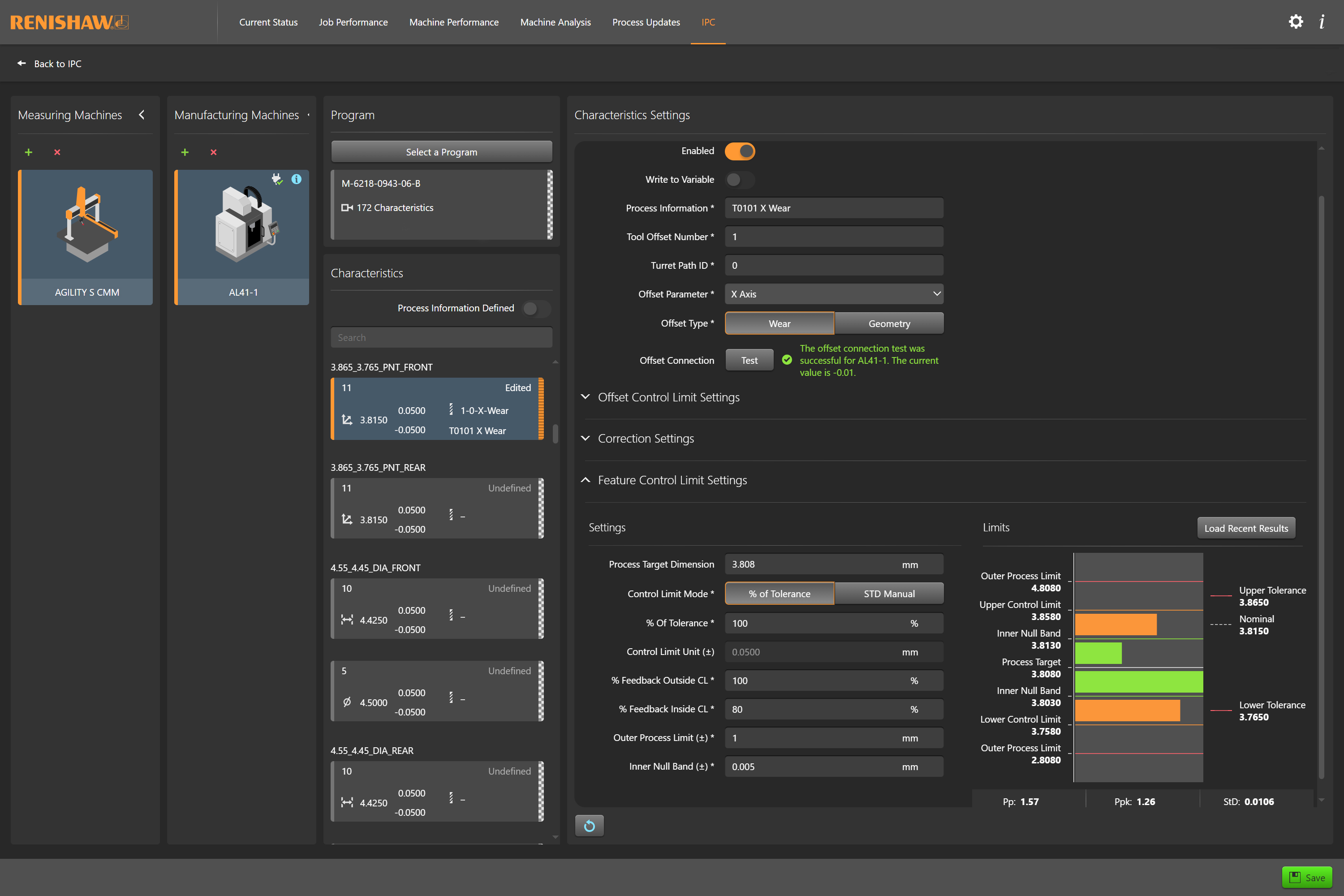

AGILITY CMM:er är även kompatibla med Renishaw Central, en kraftfull tillverkningsdataplattform, som möjliggör rapportering och processtyrning med sluten slinga på verkstadsgolvet. Renishaw Central använder dessa data för att identifiera avvikelser och automatiskt skicka korrigerande uppdateringar till respektive tillverkningsmaskiner.

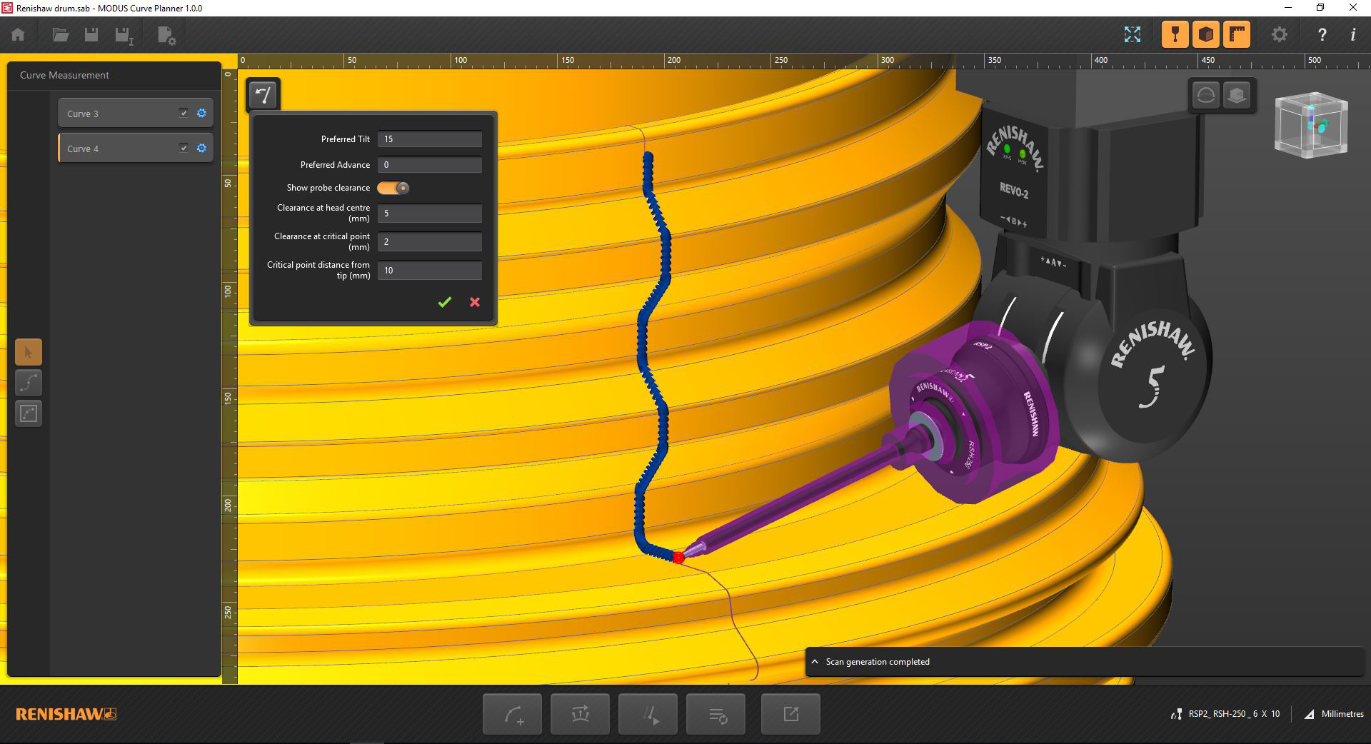

MODUS planning suite - Kurvskiss
[626kB]
AGILITY S CMM connected to Renishaw Central showing measurement results [gen]
[1.0MB]
AGILITY S CMM connected to Renishaw Central [gen]
[715kB]
