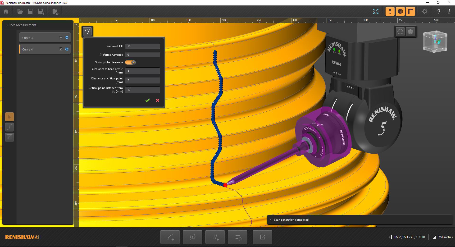

 MODUS planlama paketi - Eğri taslağı
[626kB] MODUS planlama paketi - Eğri taslağı
[626kB]
