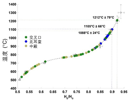

Deldicque和Rouzaud对火灾后收集的烧焦物进行了拉曼古温度测定ii。他们首先对大教堂中未燃烧的橡木碎片进行了碳化处理,以获得500˚C至1,300˚C的校准曲线。然后使用配备热电偶的实验火焰验证了校准曲线。通过拉曼古温度测定法得出的温度与直接测量的温度一致。
研究人员分析了大教堂耳堂、中殿和交叉口的烧焦物样本。在巴黎圣母院大教堂的烧焦物中,交叉口的烧焦物燃烧温度最高,达到1,200˚C;中殿和北耳堂的最高燃烧温度分别为1,088˚C和1,105˚C。
巴黎圣母院火灾后内部图巴黎圣母院中殿的碳化横梁(感谢Damien Deldicque和Jean-Noël Rouzaud提供图片)。
巴黎圣母院的古温度测定结果曲线根据交叉口(绿点)、北耳堂(蓝点)和中殿(卡其色点)的HD/HG比率得出的古温度测定结果。

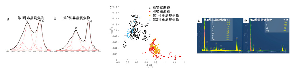

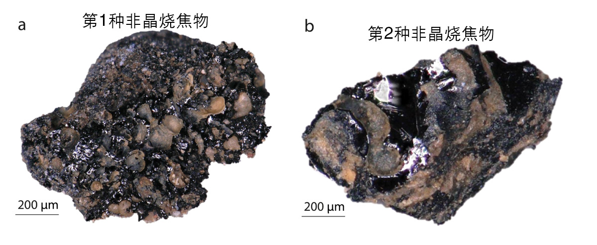

布吕尼屈厄洞穴的两种非晶烧焦物都是模糊的球状形态,没有任何明显的植物或骨骼结构。利用这些样本的拉曼光谱,他们绘制了i1700/iG比率与HD/HG比率的函数关系图。从图中可以看出,第1种非晶烧焦物是动物炭,第2种非晶烧焦物是植物炭,也就是所谓的玻璃化炭。
在布吕尼屈厄洞穴的火炉中发现的非晶烧焦物在布吕尼屈厄洞穴的火炉中发现的非晶烧焦物。由于具体形态已经丢失,因此很难明显地识别它们的前身是什么,既可能是玻璃化木炭,也可能是烧焦的脂肪或肉。(a) 第1种非晶烧焦物;(b) 第2种非晶烧焦物。
非晶烧焦物的各种图谱 (a) 第1种非晶烧焦物的拉曼光谱。(b) 第2种非晶烧焦物的拉曼光谱。(c) 拉曼参数图,第1种非晶烧焦物被归为动物类,第2种非晶烧焦物被归为植物类。(d,e) 分别为第1种和第2种非晶烧焦物的能量散射谱。
为了验证这一结果,他们使用扫描电子显微镜和X射线能量散射谱仪 (SEM-EDS) 对这两种非晶烧焦物进行了分析。第1种非晶烧焦物的EDS分析结果显示其中含有磷、钙和硫,这证实它是一种动物碳。第2种非晶烧焦物的EDS分析结果显示其中含有钙和镁,这证实它的前身是一种植物。通过这种方法,利用拉曼光谱可以区分动物源和植物源的烧焦物遗迹。即使特征形态随着时间推移已经消失,但本质也不会改变。
