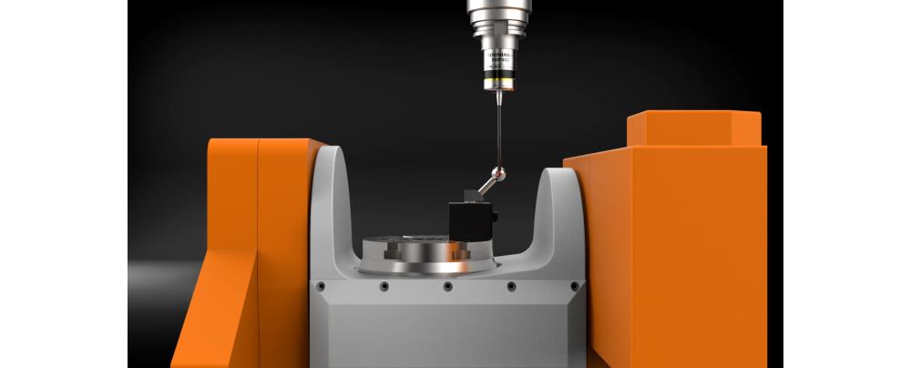

Hardware
Eine Kalibrierkugel, die auf einem Magnetfuß befestigt ist, dient als Referenzmerkmal für Messungen.
Dieses einfach zu verwendende Normal gewährleistet eine minimale Rüstzeit; Aufnahmevorrichtungen bzw. Werkstücke können in den meisten Fällen auf der Maschine verbleiben.
