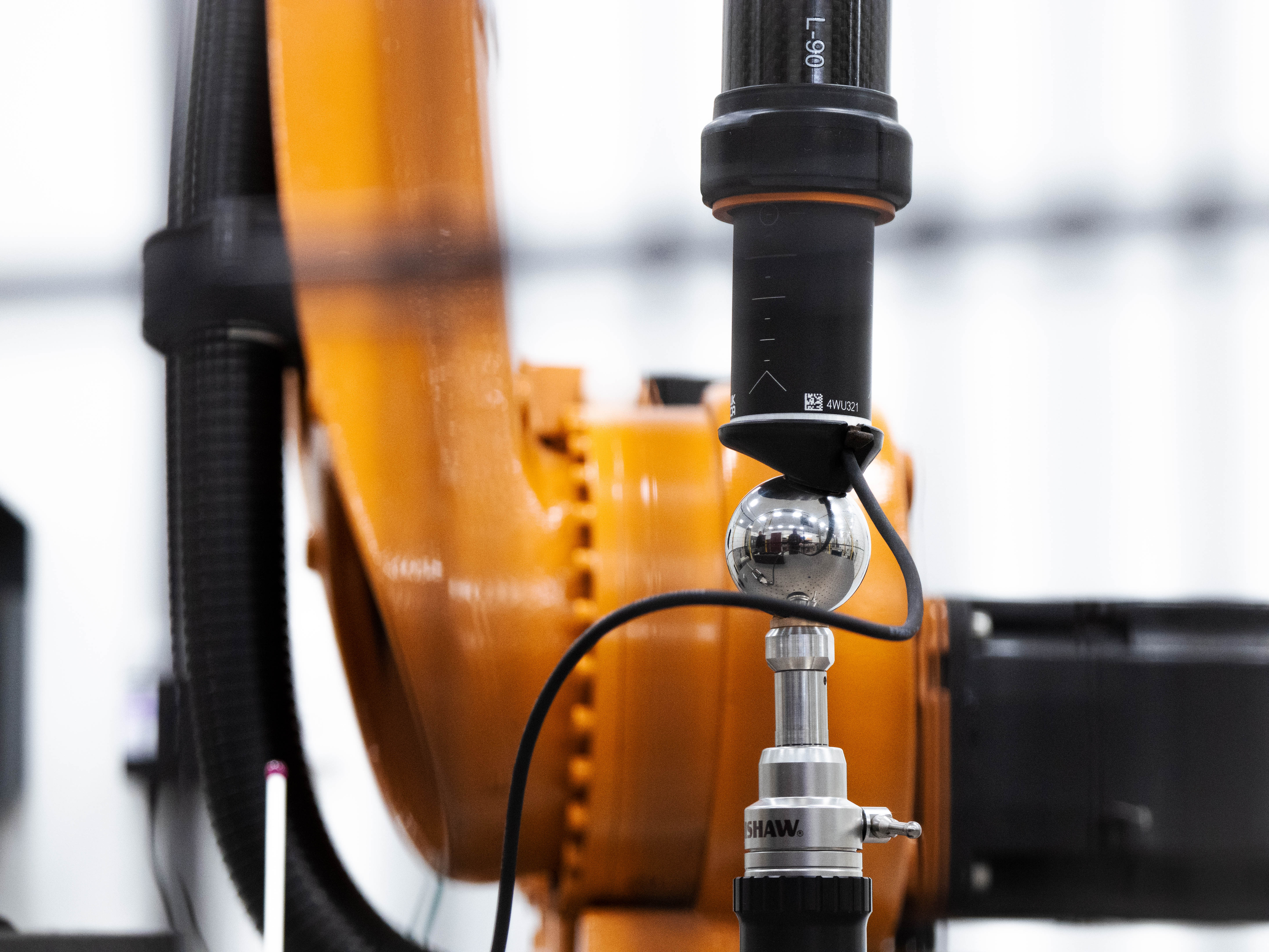

Das RCS L-90 ist ein Messgerät, welches die Genauigkeit von Robotersystemen verbessert, die Einsatzzeit verkürzt und den Zustand von Robotern mit einfachen Routinen überwacht, die von der unterstützenden Software gesteuert werden. RCS T-90 ist ein Linearmessgerät in Tripod-Konfiguration, mit dem Roboteranwender die Ursachen für schlechte Leistung ermitteln können. Weitere umfassende Tests dienen der Erfassung kritischer Roboterinformationen, wie z. B. die Neuberechnung der Joint Offsets, die Durchführung von Master-Recovery-Routinen und die Darstellung der 3D-Bahnleistung. Das dritte RCS-Produkt, die RCS P-Serie, ermöglicht die Integration einer permanenten Messlösung von Renishaw in eine Roboterzelle. Automatisierungsprozesse profitieren so von In-Prozess-Messungen und einer automatischen Wiederherstellung.

Renishaw industrial automation RCS L-90 ballbar fitted between a robot arm and datum sphere within a robot cell [gen]
