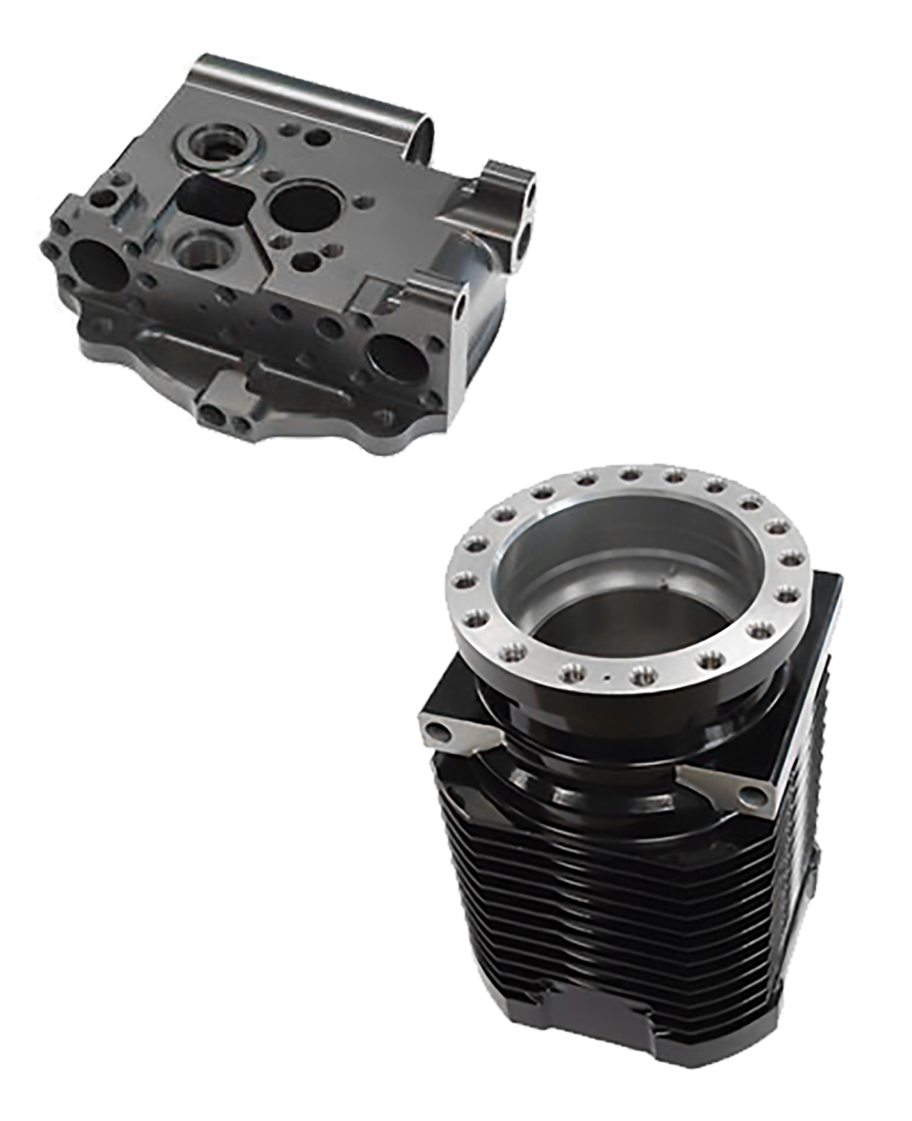

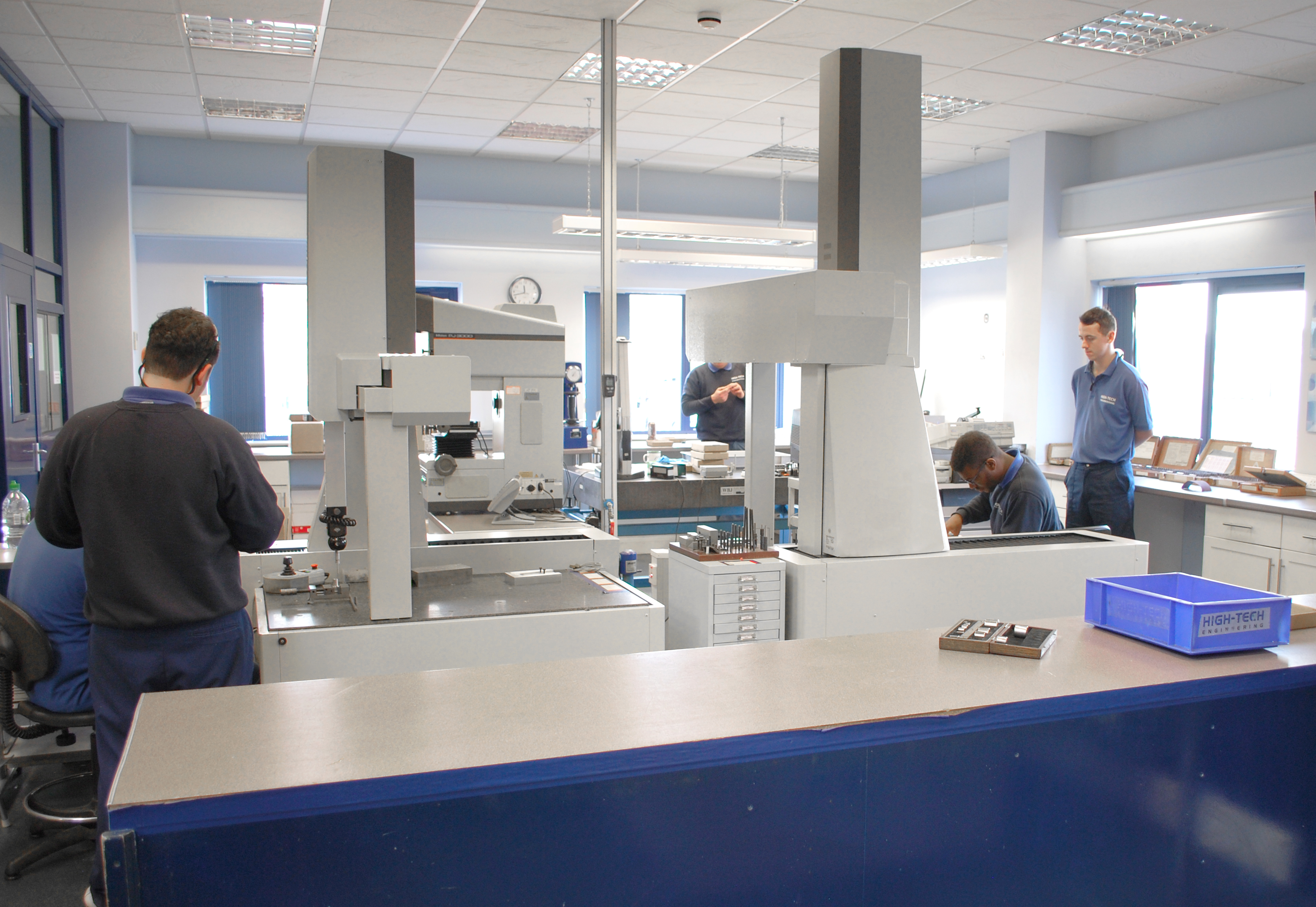

Erst vor kurzem hat High-Tech Engineering den Zuschlag zur Herstellung präzisionsgefräster Titanteile für einen großen Luft- und Raumfahrtkunden gewonnen. Aufgrund der Beschaffenheit der Teile wurde High-Tech Engineering angewiesen, eine 100%ige Teileinspektion durchzuführen. Dazu Steve Tickner: „Wir wussten von Anfang an, dass wir ein Inspektionsverfahren benötigten, das nicht nur den Zykluszeitanforderungen für das Teil entsprechen, sondern auch eine kostengünstige Lösung für uns darstellen würde. Uns auf das KMG zu verlassen, das sich bei uns bereits im Einsatz befand, war keine Option. Wir konnten uns keine Engpässe leisten. Wir wussten, dass wir entweder ein weiteres KMG oder ein anderes System anschaffen mussten, das uns die erforderliche Messkapazität zur Verfügung stellt. So gelangten wir zum Equator von Renishaw.“

Der Equator prüft ca. 150 Merkmale, einschließlich einer Anzahl von Bohrungen, Stärken und Formmessungen am Teil mit typischen Toleranzwerten von ±25 μm. Dazu benötigt das Prüfgerät Equator 10 Minuten, was deutlich innerhalb der Fertigungsanforderungen und weit unter der Bearbeitungszeit liegt. Im Vergleich mit der Programmausführung auf dem KMG von High-Tech bedeutet dies eine Verkürzung der Zykluszeit um fast 50 %.

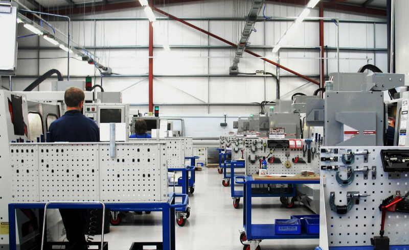

Die Produktion bei High-Tech Engineering läuft 24 Stunden am Tag, 5 Tage in der Woche, und ist in zwei sich überschneidende Schichten eingeteilt. Während dieser Zeit wird der Equator von verschiedenen Bedienern mit unterschiedlichen Fertigkeiten benutzt. Bisher musste sich High-Tech Engineering auf sein KMG verlassen, das entfernt von der Werkzeugmaschine in einem klimatisierten Messraum untergebracht war. Der Einsatz des KMG für den neuesten Auftrag hätte zwei verschiedene Bediener erfordert: einen für die Bearbeitung des Teils und einen weiteren mit Spezialkenntnissen zur Betätigung des KMG. Beim Equator können neu angelernte Mitarbeiter Messwerte eines zertifizierten, von QC-Bedienern zugelassenen Teils verwenden, um das Prüfgerät Equator zu „nullen“ und seine Genauigkeit für nachfolgende Messvorgänge einzustellen. Nun kann derselbe Bediener, der das Teil bearbeitet hat, das Teil prüfen, wodurch sich die erforderliche Bedienzeit halbiert.
