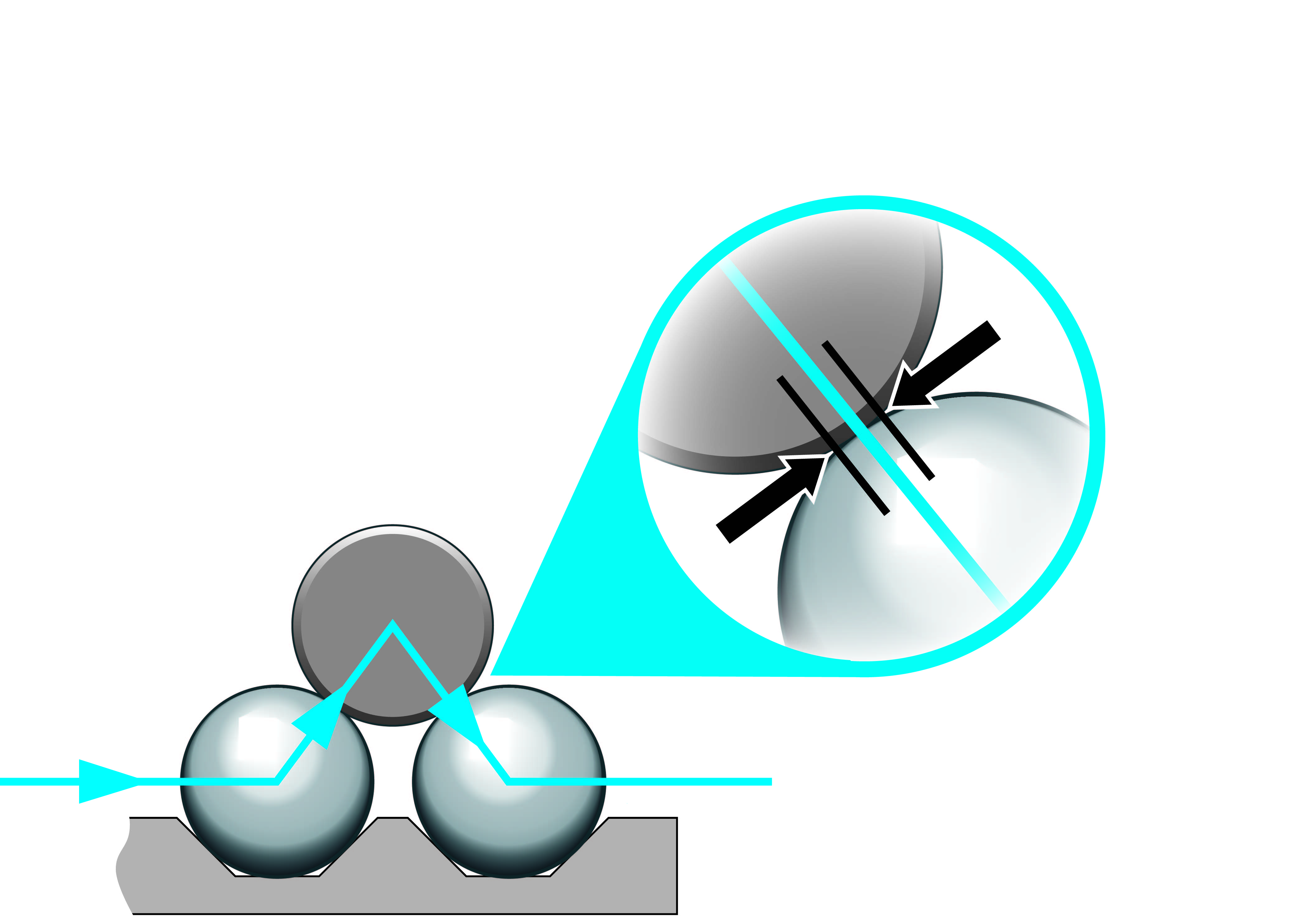

Kinematisch wiederholgenaue Messtaster
Kinematisch wiederholgenaue Messtaster verfügen über eine federbelastete kinematische Aufnahme aus Zylindern und Kugeln für den Tasterhalter; hierdurch wird eine hervorragende Wiederholgenauigkeit gewährleistet.
Ein Stromkreis sorgt für Widerstand. Mit zunehmender Kraft am Taster nimmt auch der Widerstand zu, bis eine Schaltschwelle erreicht ist und ein Schaltsignal erzeugt wird.
