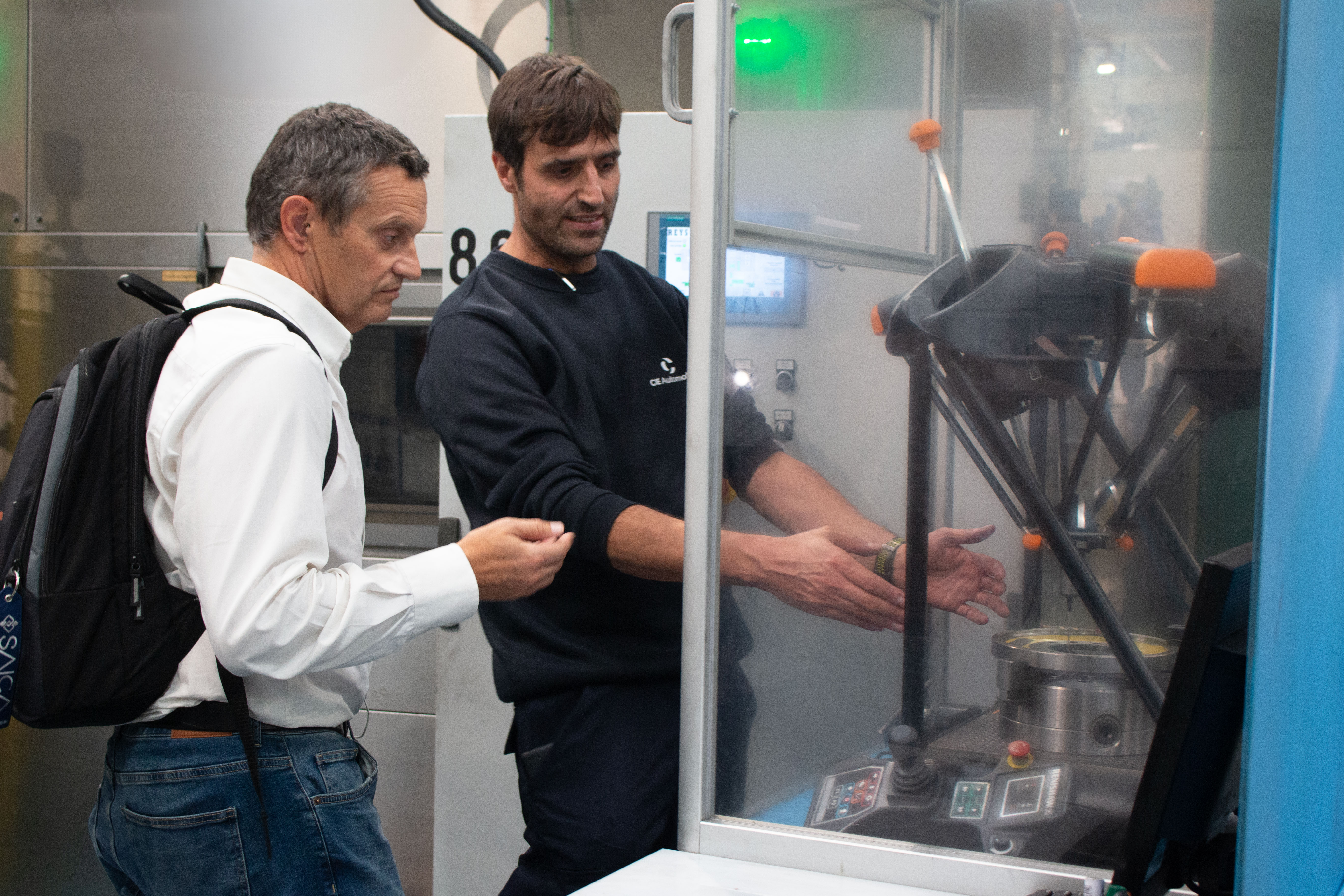

CIE Automotive Quality Technician and Equator gauge at CIE Automotive

Dependiendo de los equipos Equator disponibles en planta, operamos en tres turnos. El modelo Equator 300 se utiliza cinco días a la semana, mientras que el Equator 500 está en funcionamiento los siete días. En este último, el control realizado por el operario en línea consiste en verificar una pieza por cada centro de mecanizado, cada hora.

En su centro productivo de Vitoria-Gasteiz, CIE Automotive ha incorporado dos calibres Equator 300™ y un calibre Equator 500™ de Renishaw, complementando las sondas de inspección en máquina-herramienta del mismo fabricante de las que ya disponían. En el caso del Equator 500™, lo utilizan los siete días de la semana.
La introducción de los calibres Equator ha permitido a la planta en Vitoria-Gasteiz de CIE Automotive mejorar la repetibilidad y la reproducibilidad en la medición de piezas, ya que han eliminado la incertidumbre del operario, que medía con aparatos manuales, y además pueden corregir las descompensaciones por temperatura. “En verano podemos estar a 15 grados por la noche y a 35 durante el mediodía, por lo que los Equator nos ayudan, mediante avisos, a saber cuándo tenemos que compensar la temperatura ambiente”, señala Javier Otxoa.
