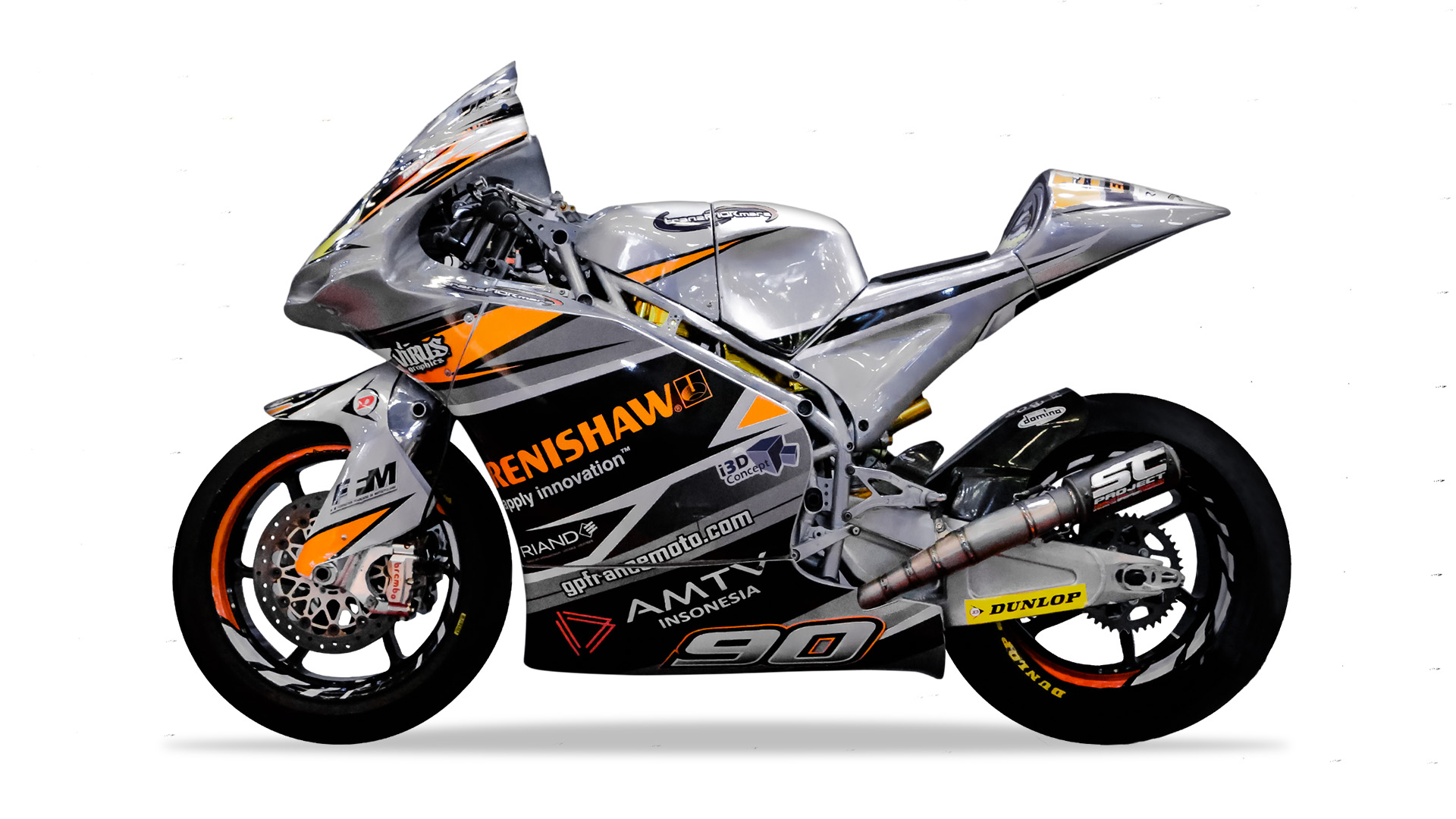

Las motos del Campeonato del mundo de MotoGP son especiales; no se venden al público para uso general y no pueden circular por carreteras públicas. Como prototipos de motos de competición, se fabrican a medida para superar a sus rivales y obtener el máximo rendimiento en la pista.
Moto2, la segunda de las tres categorías de MotoGP, se creó en 2010. El motor oficial es un cuatro tiempos de 600 cc, suministrado en la actualidad por Honda. El equipo francés de Moto2, TransFIORmers, con sede en Perigueux, suroeste de Francia, está revolucionando el diseño de la suspensión delantera con el objetivo de ponerse en cabeza del grupo.
TransFIORmers está liderado por el piloto excampeón de mundo de 250 cc, Christian Boudinot, mientras que el inusual sistema de suspensión del equipo está inspirado en el trascendental trabajo del legendario diseñador de motos Claude Fior.
El amigo y mentor de Boudinot, Fior, reconoce que se pueden obtener ganancias aislando la suspensión delantera de las fuerzas de la dirección. Al resolver el problema de ‘hundimiento en la frenada', el diseño permite apurar la frenada en las curvas y aumentar la aceleración en las salidas.
Al contrario que las suspensiones delanteras de horquilla telescópica tradicionales, la motocicleta de TransFIORmers utiliza un sistema de suspensión delantera de horquilla rígida, separada del chasis por dos horquillas.
Para seguir avanzando en el desarrollo de su innovador diseño, TransFIORmers inicia una colaboración con I3D Concept, expertos mundiales en diseño y técnicas de fabricación aditiva metálica.
Mediante el sistema de fabricación aditiva AM 250 de Renishaw, I3D Concept ha colaborado con el equipo de TransFIORmers en la optimización del diseño del componente de la horquilla superior, uno de los dos que conectan las barras de la suspensión delantera al chasis y crucial para la dirección de la motocicleta.
