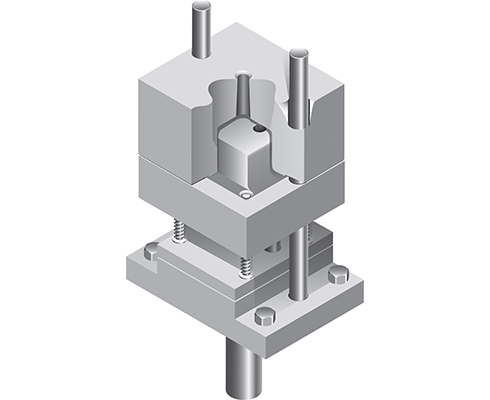

Componentes de una base de molde típica
¿Qué es una base de molde?
En una máquina de moldeado de plástico por inyección, la base de molde se utiliza para sujetar un molde de dos piezas (núcleo y cavidad), y juega un papel crucial en los procesos de sujeción secuencial, inyección y expulsión.
Una placa de montaje en la mitad frontal de la base de molde sujeta la cavidad del molde en su posición. También incluye un casquillo pasador por el que se inyecta el plástico fundido en caliente, y un anillo de posición, que asegura una alineación perfecta con la boquilla del inyector.
La mitad trasera de la base de molde se compone de un sistema de expulsión del molde, que se sujeta al núcleo de este por su parte interior y a la placa de montaje por su parte exterior.
A medida que la unidad de fijación de la máquina retira el núcleo y la cavidad del molde, una barra de expulsión activa el sistema de eyección, que expulsa la pieza de plástico ya refrigerada del molde abierto.
