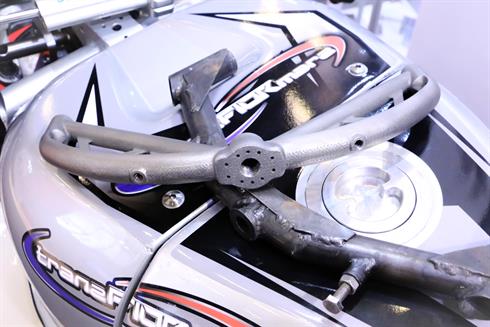

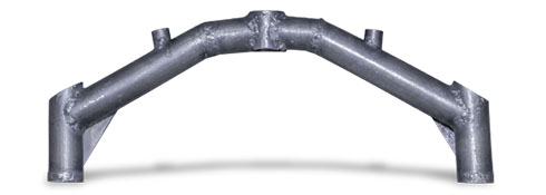

Horquilla original de 12 piezas de TransFIORmer
Componente original de 12 piezas

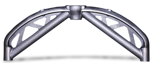

El componente de la horquilla original de TransFIORmers se fabricaba a mano en acero, con un ensamblaje de doce piezas mecanizadas por separado y soldadas. I3D Concept consolidó el diseño en un componente de una sola pieza, lo que redujo considerablemente el tiempo de montaje.
La empresa fabricó la pieza de la horquilla mediante impresión metálica 3D en un sistema de fabricación aditiva AM 250 de Renishaw; en primer lugar, creó un prototipo en acero inoxidable (inox) y, posteriormente, fabricó una pieza más ligera de titanio.

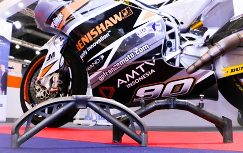

Al adoptar la fabricación aditiva para el diseño de las motocicletas de Moto2, TransFIORmers ha conseguido reducir drásticamente el peso de los componentes cruciales de la horquilla de suspensión delantera en un 40%. La diferencia entre el componente de titanio de una pieza y el componente de acero original con soldadura es una rebaja de peso de 600 g.
Nueva horquilla de TransFIORmer
Componente de titanio de una pieza impreso en metal 3D
La impresión metálica 3D también proporciona a TransFIORmers un control mucho más preciso de las tolerancias del componente y la flexibilidad para repetir rápidamente geometrías de horquilla adaptadas a los requisitos específicos del chasis y cinemáticos.
“La reducción de peso obtenida con la impresión metálica 3D en el componente de la horquilla nos ha permitido superar el fenómeno de transferencia de peso tradicional y los problemas relacionados con el 'hundimiento en la frenada'. Además, hemos podido diseñar una pieza que, no solo es más ligera, sino también mucho más rígida", explica Jérôme Aldeguer, ingeniero mecánico de TransFIORmers.
Con una tensión de rotura máxima que supera los 1.100 MPa cuando se procesa mediante fabricación aditiva, y unas densidades prácticamente perfectas que superan el 99,7%, la aleación de titanio Ti6AI4V utilizada ha producido una horquilla radicalmente nueva, con una rigidez muy superior a la del componente original de varias piezas de acero montado a mano.
