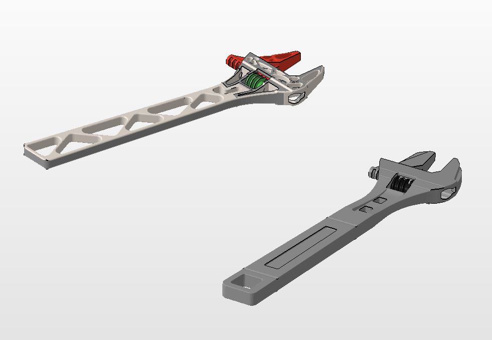

Tras invertir en el sistema RenAM 500 S de Renishaw en 2018, Optimus 3D ha rediseñado para su cliente EGA Master, líder mundial en la fabricación de herramientas de mano una de sus aplicaciones usadas en campos exigentes como el aeroespacial y militar.
EGA Master ha decidido adoptar la tecnología en uno de sus productos, aplicación que requiere algunas características específicas de material. “Para la empresa es necesario que el componente sea fabricado en un material a-magnético ya que es usado para trabajos en entornos donde existen grandes campos magnéticos y corrosividad, por lo que el requerimiento de material es Titanio 6Al4V”, comenta Fernando Oharriz, CEO de Optimus 3D.
Además, con el uso de la tecnología de fabricación aditiva metálica se acorta el tiempo de fabricación y por ende el de suministro de 72 a 48h, así mismo Optimus 3D ha logrado introducir una mejora de reducción de peso gracias a la optimización topológica, facilitando el uso de la herramienta a los operarios.
Al utilizar la tecnología, estas herramientas podrán ser modificadas cuantas veces EGA Master lo requiera. “El sistema RenAM 500 S de Renishaw nos permitirá rediseñar y fabricar aplicaciones a medida de las necesidades de nuestros clientes”, añade Oharriz.
