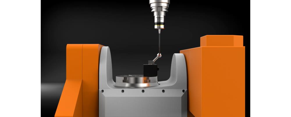

Matériel
Une seule sphère de calibration installée sur une base magnétique pratique sert d’entité de référence pour les mesures.
Cet objet facile à utiliser permet de minimiser le temps de réglage et, dans la plupart des cas, il est inutile de retirer les montages ou les pièces.
