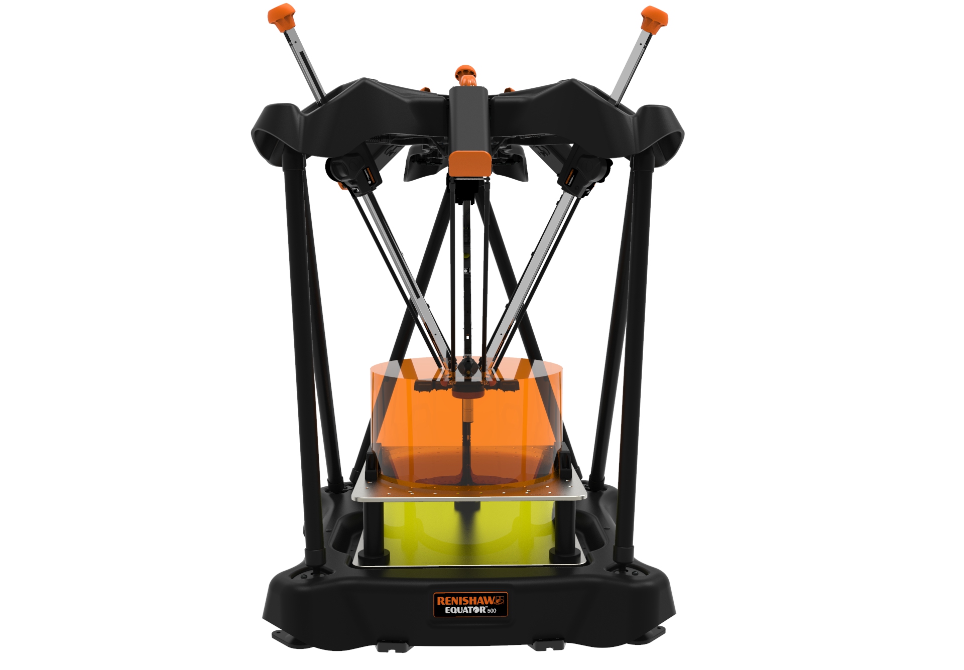

Un plus grand volume de mesure
L'Equator 500 a un volume de comparaison de 500 mm de diamètre dans les axes X/Y et de 250 dans l'axe Z quand on les utilise avec le module de scanning SM25-2. Sur l'axe Z on peut passer à 400 mm avec un module de scanning SM25-3 qui permet à des stylets de jusqu'à 200 mm de longueur d'atteindre beaucoup plus d'entités. La base de l'Equator 500 prend en charge des pièces usinées et des bridages avec une limite totale de poids de 100 kg.

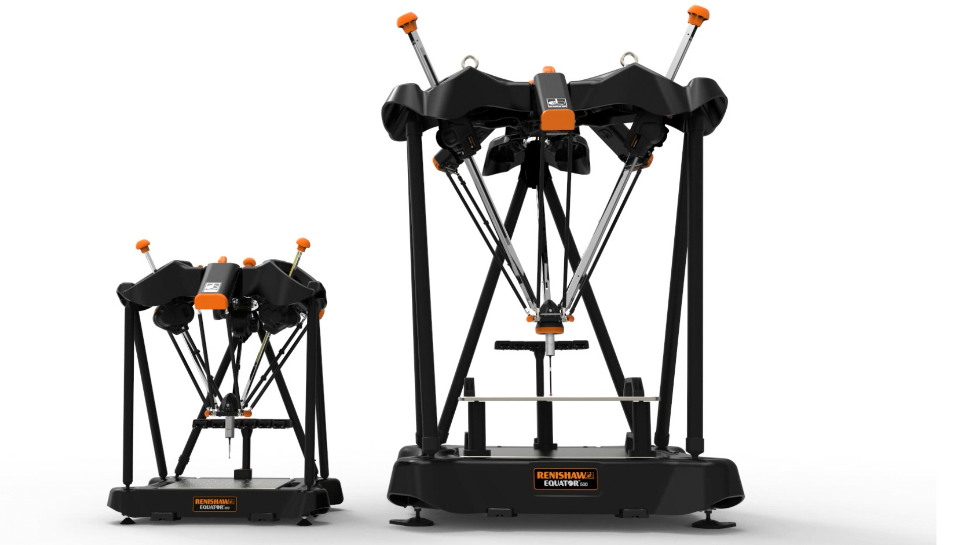

Le nouvel Equator 500 avec l'Equator 300

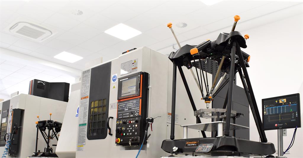

La gamme Equator est compatible avec le nouveau logiciel IPC qui assure un suivi constant et un ajustement automatique d'une opération d'usinage en maintenant les cotes de pièces proches des valeurs nominales et amplement dans les limites du contrôle de procédé. Cette correction de dérive de procédé améliore la qualité de la pièce, la capabilité de fabrication tout en réduisant les rebuts. La proximité du comparateur au procédé de l'automate permet d'effectuer des ajustements au point de fabrication, ce qui évite les retards ou d'avoir à dépendre d'une inspection sur chaque pièce finie. Un comparateur Equator peut être relié à un ou plusieurs automates de machines-outils.
Nouvel Equator 500 - mise à jour avec IPC à côté de l'Equator 300
