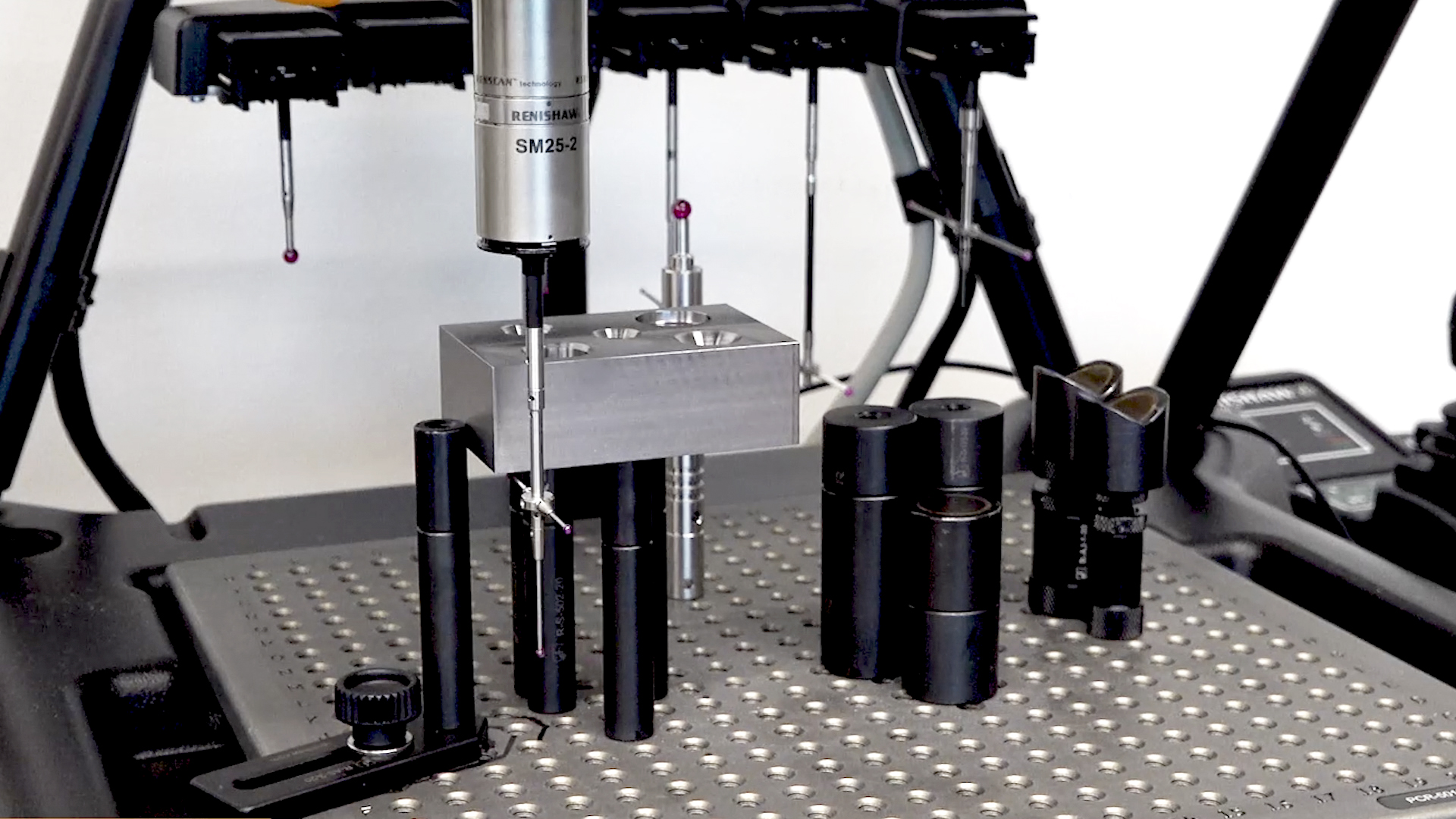

Pour éliminer ce goulot d'étranglement, NIMS s'est associé à Renishaw pour développer le pack éducatif NIMS, qui comprend le système de comparaison Equator de Renishaw, ainsi que des accessoires de bridage, des stylets et des programmes pré-écrits.
Le comparateur Equator est un système flexible qui assure la vitesse, la répétabilité et la facilité d’emploi pour les mesures manuelles ou automatiques dans les environnements de machine-outils. Son processus de ré-étalonnage intégral signifie également que le système Equator ne nécessite pas une calibration annuelle de la machine.
Les programmes pré-écrits comprennent des programmes de jaugeage éprouvés pour chaque pièce requise dans le cadre de la certification NIMS. Le pack comprend également des stylets, deux plaques de bridage pour la métrologie, ainsi que des bridages pouvant s'adapter aux 13 pièces, fournissant tout le nécessaire pour inspecter les pièces. Le système dispose également d'une interface utilisateur conviviale, permettant une sélection et une exécution faciles du programme, ainsi qu'un affichage clair des résultats.

Système de comparaison Equator de Renishaw inspectant une pièce usinée NIMS
L’accréditation d’Inspecteur NIMS a été extrêmement bénéfique car elle a permis aux écoles d’inspecter les pièces usinées en interne. Cependant, ce peut également être difficile de vérifier les pièces de gros volume de manière cohérente et rapide. Le pack Equator de Renishaw a permis aux étudiants d’inspecter leurs propres pièces et de savoir en 3 minutes si leur pièce est bonne ou mauvaise, en leur apprenant où ils ont commis des erreurs et comment les résoudre immédiatement.
