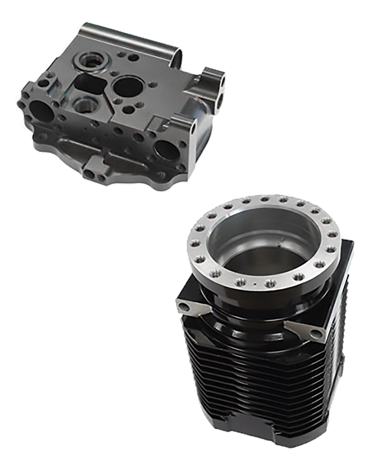

A közelmúltban a High-Tech egy nagy repülőgépipari megrendelő precíziós marású titán alkatrészekre kiírt pályázatát nyerte el. Az alkatrészek jellegéből adódóan a High-Technek 100% alkatrészvizsgálatot kellett végeznie. Ahogy Steve Tickner magyarázza: „A kezdetektől világos volt számunkra, hogy olyan vizsgálati módszert kell találnunk, amely nem csak a ciklusidőre vonatkozó követelményeknek tesz eleget, hanem egyben költséghatékony megoldás is lenne. Tudtuk, hogy ehhez a saját koordináta-mérőgépünkre nem támaszkodhatunk. Nem vállalhattuk a szűk keresztmetszetek kockázatát. Tisztában voltunk vele, hogy szükségünk van egy másik koordináta-mérőgépre is, vagy valami más megoldásra, ami biztosítaná a szükséges mérési kapacitást. Így jutottunk el a Renishaw Equatorhoz.”

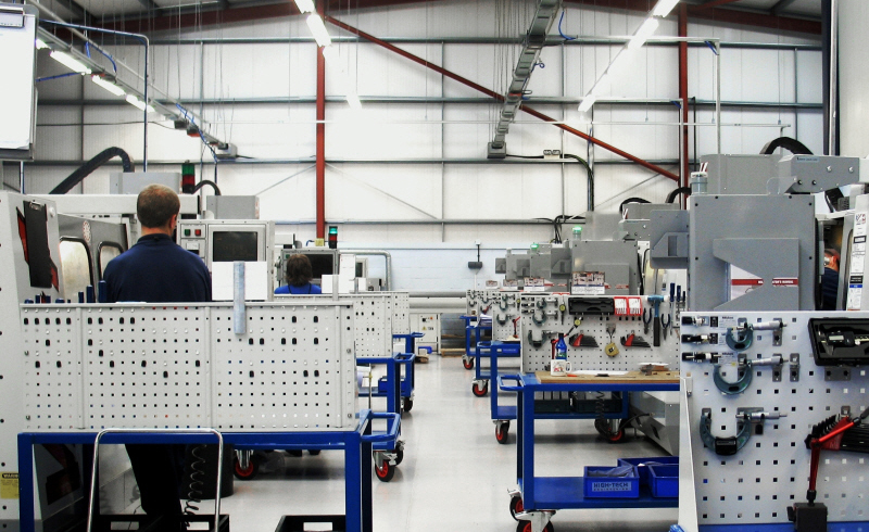

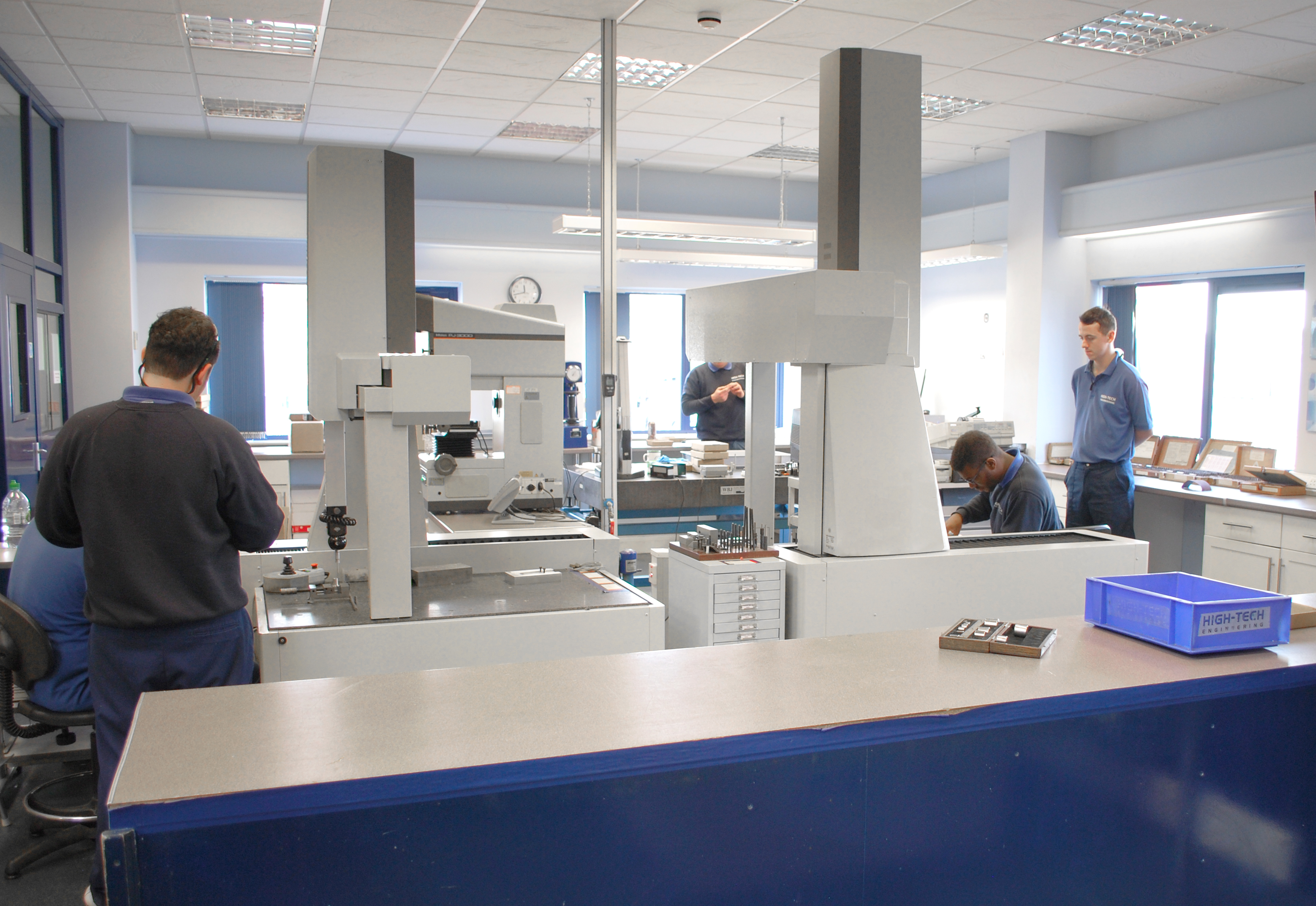

A High-Technél a termelés napi 24 órában folyik, heti 5 napon, és 2 átfedő műszakra van osztva. Ezalatt az idő alatt az Equatort számos, különböző készségekkel bíró kezelő használja. Korábban a High-Tech Engineering a koordináta-mérőgépét használta volna, amely a szerszámgéptől elkülönítve, szabályozott hőmérsékletű minőség-ellenőrző helyiségben volt elhelyezve. A legutóbbi megrendeléshez a koordináta-mérőgép használatához külön kezelőkre lett volna szükség; egy főre, aki megmunkálja az alkatrészt, és egyre, aki a koordináta-mérőgép működtetéséhez szükséges szakismeretekkel és készségekkel rendelkezik. Ehelyett, az Equatort használva, az újonnan kiképzett személyzet egy hitelesített, a MEO által jóváhagyott etalonalkatrész méreteit használhatják az Equator mérőrendszer „lenullázására”, és beállíthatják pontosságát a későbbi mérésekhez. Ez lehetővé tette, hogy az alkatrész mérését az azt megmunkáló dolgozó végezze, felére csökkentve a gépkezelői munkaigényt.
Minőség-ellenőrző helyiség a High-Tech Engineeringnél
