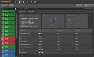

L'analisi dei dati non è mai stata così semplice

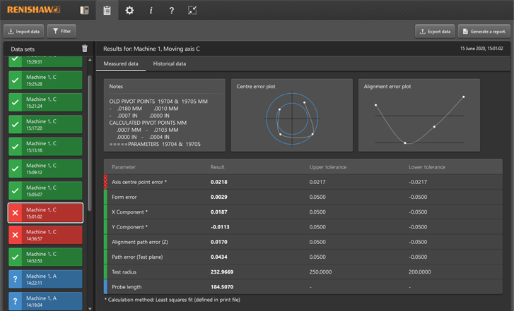

La app AxiSet Check-Up fornisce una visualizzazione grafica dei dati di misura prodotti dal software macro AxiSet Check-Up.

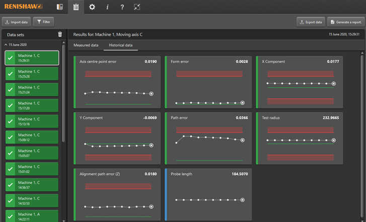

La app fornisce rappresentazioni grafiche dei dati prestazionali delle macchine multiasse. Si tratta di informazioni utili per prendere decisioni sulla base delle tolleranze indicate. È possibile utilizzare il grafico dei dati cronologici forniti dalla app per tenere traccia delle prestazioni della macchina nell'arco del tempo.

La app AxiSet Check-Up fornisce una rappresentazione grafica dettagliata dei dati di misura prodotti dal software macro.
La app si installa su un PC o tablet con Windows 10 (32 o 64 bit) o versione successiva e può essere utilizzata solo dopo l'acquisto della licenza. Sono disponibili licenze perpetue e di valutazione.

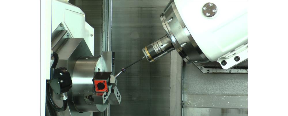

Come riferimento per le misure è utilizzata una singola sfera di calibrazione montata su una comoda base magnetica.
Questo componente è estremamente semplice da usare e consente di impostare il lavoro in tempi ridottissimi, dato che in genere non richiede attrezzature particolari o la rimozione di alcuna parte della macchina.
