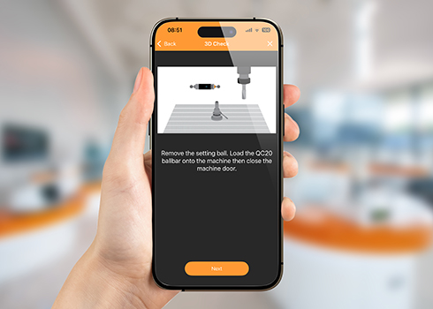

Impostazione del test
CARTO Ballbar Connect semplifica l'inserimento dei parametri di misura e perfeziona il processo di test. Ciò semplifica le configurazioni dei test e rende i test ballbar accessibili a tutti gli utenti.
Guida nell'app
CARTO Ballbar Connect è stata sviluppata pensando agli utenti. L'intuitiva interfaccia utente e le animazioni integrate nell'app guidano gli utenti, aiutandoli ad acquisire familiarità con l'uso del ballbar QC20 come strumento per il monitoraggio dello stato di salute della macchina.
Mano che tiene un dispositivo mobile che visualizza una configurazione di test nell'app CARTO Ballbar Connect
Mano che tiene un dispositivo mobile che visualizza un'animazione per l’app CARTO Ballbar Connect

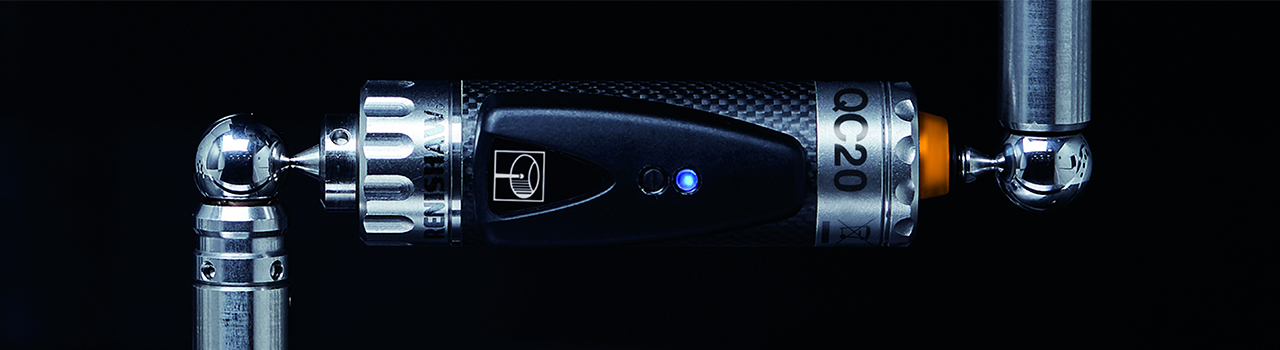

Cos'è il ballbar QC20?
Il ballbar QC20 di Renishaw fornisce i controlli di integrità più rapidi ed efficienti per le prestazioni delle macchine utensili. Si tratta di uno strumento di rilevamento lineare telescopico molto accurato che consente di identificare e diagnosticare le fonti di errore, minimizzare la manutenzione reattiva per focalizzarsi invece su preziose azioni preventive.
