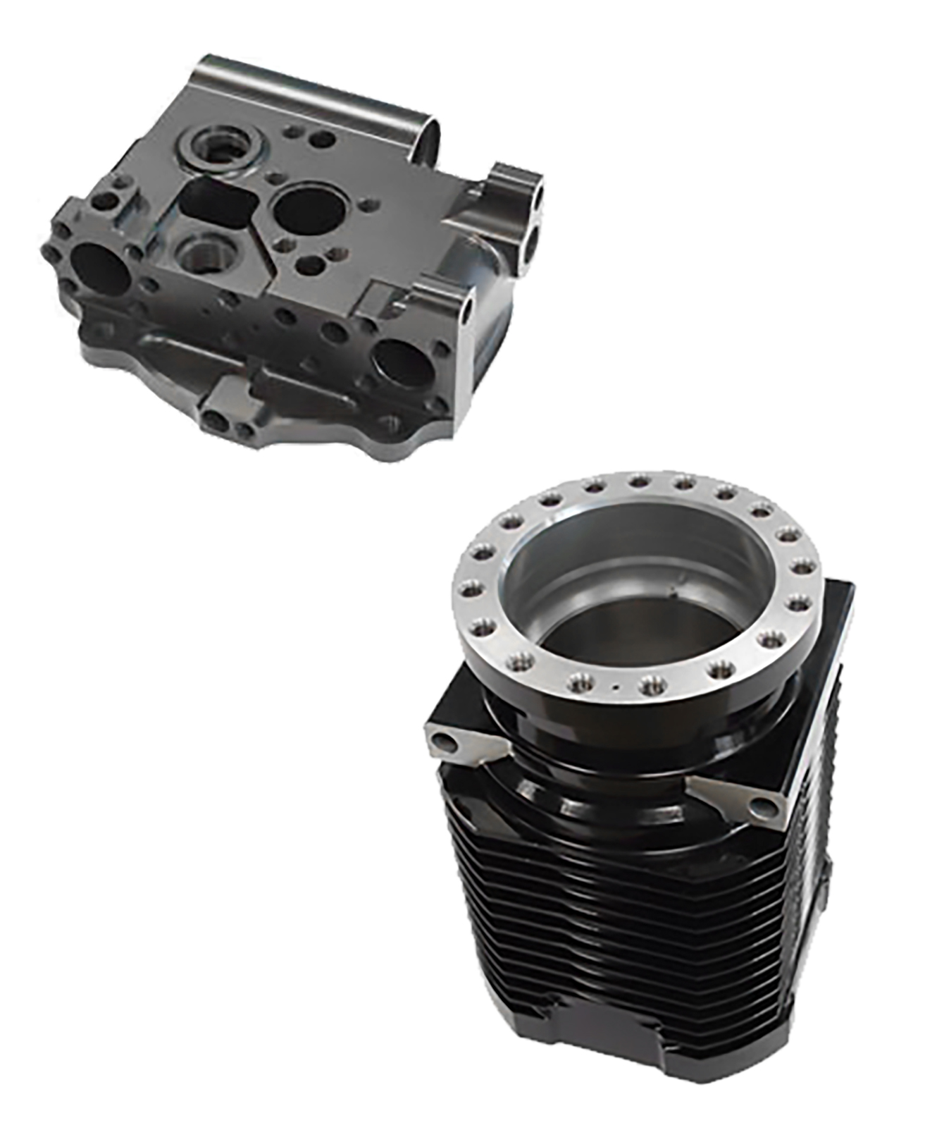

Esempi di pezzi prodotti da High-Tech
Fondata nel 1985 da Steve Tickner, High-Tech Engineering si è costruita un'ottima reputazione nel mondo delle auto da corsa, per la qualità dei componenti prodotti. La società si è successivamente rivolta anche al settore aerospaziale, ottenendo ottimi risultati e diventando uno dei fornitori preferenziali di Rolls-Royce e BAE Systems.
Recentemente, High-Tech ha vinto un contratto per la produzione di componenti in titanio con fresature di precisione per un importante cliente del settore aerospaziale. Data la natura dei pezzi, High-Tech ha ricevuto istruzioni precise di ispezionare il 100% dei pezzi lavorati. Steve Tickner racconta: "sapevamo fin dall'inizio che avremmo dovuto trovare un metodo di ispezione che oltre consentirci di rispettare i tempi di produzione rappresentasse per noi anche una soluzione conveniente dal punto di vista economico. Non potevamo limitarci a affidarci alla CMM che avevamo già a disposizione, perché non potevamo permetterci di creare colli di bottiglia. Eravamo consapevoli che avremmo dovuto acquistare un'altra CMM o prendere in considerazione soluzioni alternative per ottenere la capacità di misura di cui avevamo bisogno. Con questa idea in mente, abbiamo iniziato a valutare l'opzione Renishaw Equator".

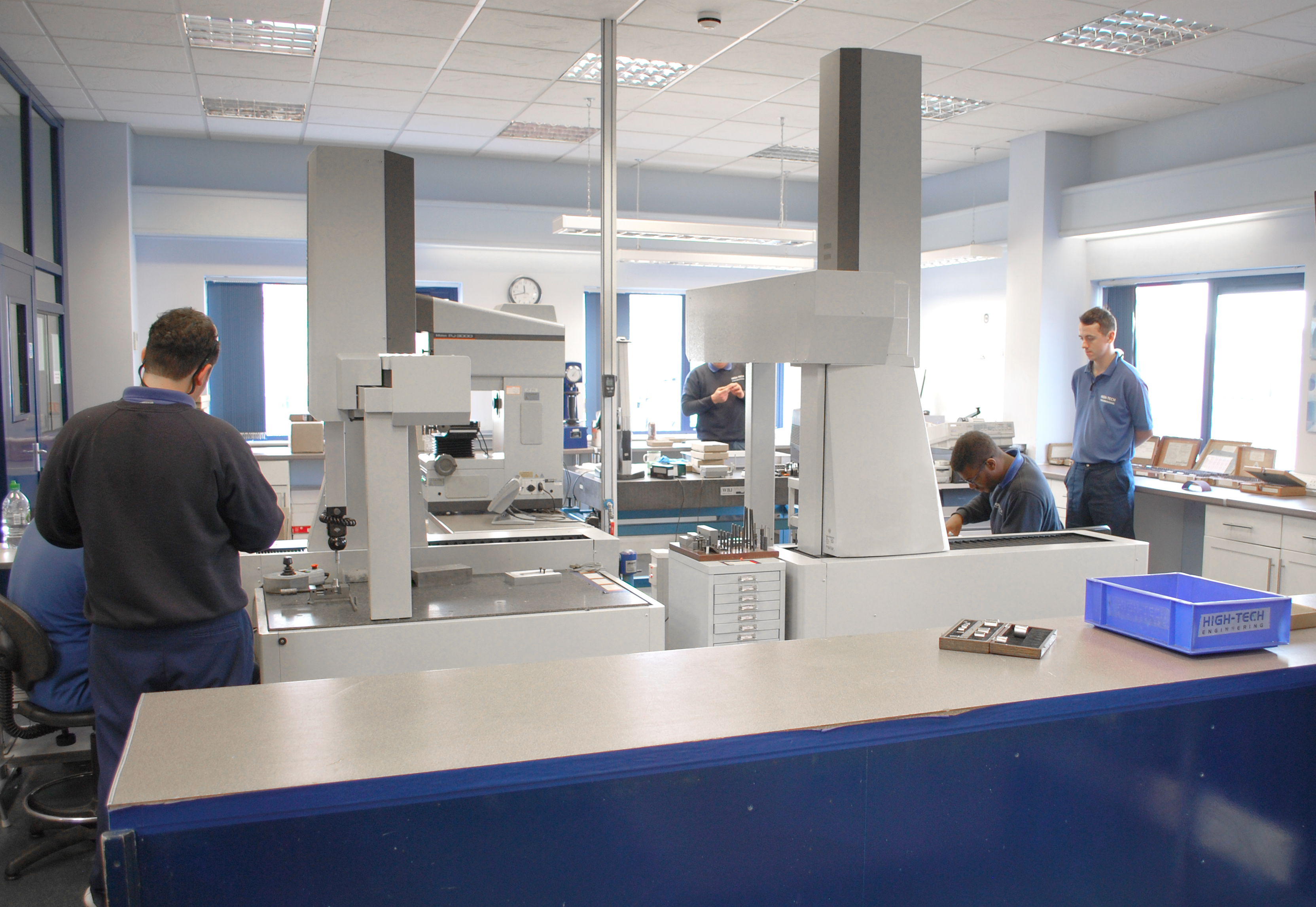

Misura completa in metà tempo rispetto alla CMM già presente
Sala per il controllo qualità di High-Tech Engineering
Il sistema Equator viene utilizzato per calibrare circa 150 elementi, inclusi fori, spessori e forme, con una tolleranza tipica di ±25 μm. Equator svolge l'intera operazione in 10 minuti, un tempo decisamente inferiore a quello di lavorazione, che consente di rientrare perfettamente nei requisiti di produzione. Offre una riduzione del tempo di ciclo di quasi il 50% rispetto all'esecuzione del programma sulle CMM in dotazione a High-Tech.

La sala per il controllo qualità di High-Tech Engineering
