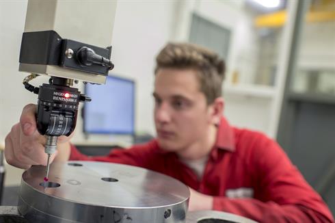

Intoco dispone anche di una macchina Mazak Integrex e-420H, equipaggiata con una sonda a contatto Renishaw e monta nella sua CMM una sonda MH20i a regolazione manuale, abbinata ad una sonda a contatto TP20, entrambe prodotte da Renishaw.
"La sfida principale che dobbiamo affrontare è la costante richiesta di componenti critici da consegnare in tempi estremamente rapidi", dice Parkins. "Eliminando le ispezioni fuori macchina e le misure manuali, con tutti i relativi rischi di inaccuratezze e letture non corrette, siamo in grado di abbreviare i tempi di produzione ed ottenere report con dati di misura accurati che possiamo direttamente mostrare ai nostri clienti".
