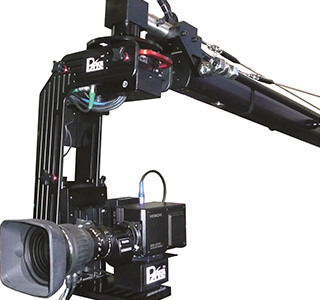

Power Plus è un sistema di posizionamento ad altissima precisione per videocamere, utilizzato per applicazioni di realtà virtuale nel settore televisivo. La sua accuratezza e ripetibilità derivano anche dall'adozione degli encoder ottici e magnetici di Renishaw.

Wong ha spiegato in questo modo il flusso di lavoro con il sistema VR: "L'uso di una testa inclinabile permette di muovere la videocamera con precisione e senza perdere stabilità durante le riprese in diretta, mentre il nostro sistema di ottimizzazione grafica consente di acquisire dati sulla posizione della videocamera utilizzando la testa inclinabile con gli encoder Renishaw e l'interfaccia VR di Vinten. A questo punto, il sistema di studio virtuale esegue il rendering e genera movimenti virtuali, compilando e modificando i dati di streaming video in tempo reale e quelli del tracking virtuale (posizione della videocamera).”
Per ottenere una perfetta integrazione virtuale è necessario posizionare la videocamera in modo altamente ripetibile. La testa inclinabile e la gru di Power Plus assicurano un'elevata precisione, grazie all'adozione dell'encoder rotativo (angolare) e incrementale RESR di Renishaw per gli spostamenti orizzontali e verticali, con un lettore RGH40 (non raccomandato per i nuovi design, alternativa aggiornata: Encoder incrementali QUANTiC™ con riga RESM40) che offre ripetibilità fino a 0,004 secondi d'arco. L'encoder rotativo incrementale RESR, disponibile in molti diametri diversi e compatibile con molti diversi lettori, presenta una massa e un'inerzia ridotte per assicurare ottime prestazioni in fatto di dinamica. Il meccanismo a montaggio diretto permette di eliminare i problemi di gioco e gli altri effetti meccanici, normalmente associati all'uso di giunti e cuscinetti.
