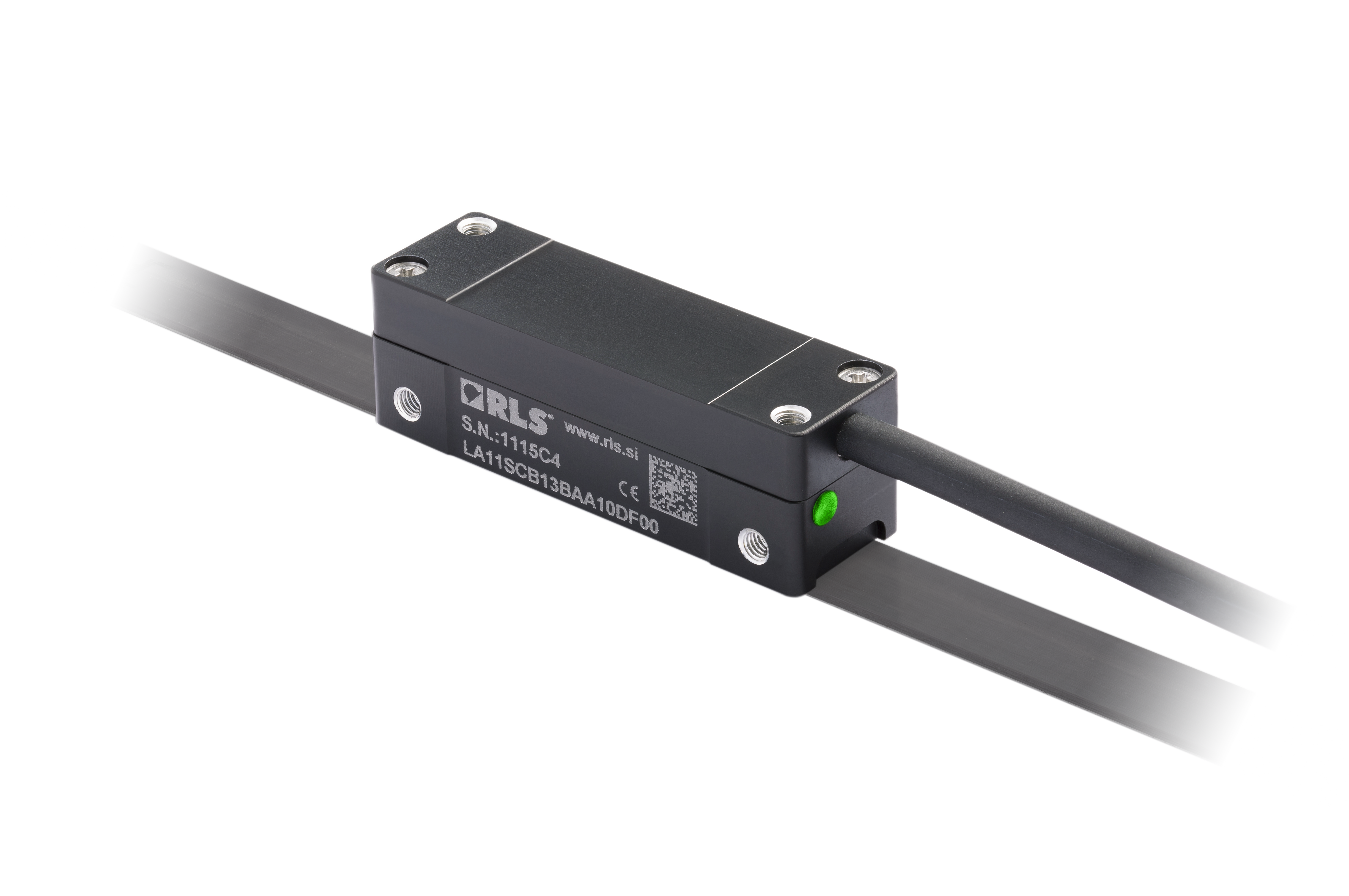

Altra novità sarà l'encoder LA11, un sistema lineare magnetico assoluto progettato per applicazioni di controllo di velocità e posizione di elementi in movimento. Il sistema encoder è altamente ripetibile grazie alla misurazione assoluta senza contatto, agli algoritmi di sicurezza e all'alta qualità dei materiali utilizzati, come l'acciaio inossidabile con uno strato di elasto-ferrite per la riga magnetica, entrambi immuni agli agenti chimici comunemente presenti nelle industrie. Il lettore include sensori Hall per la lettura della riga PRBS, un sensore AMR per la lettura della riga incrementale, elettronica di interpolazione e circuiti personalizzati. I dati sono elaborati nell' MCU (Management Control Unit) interno grazie a speciali algoritmi che determinano la posizione assoluta.
