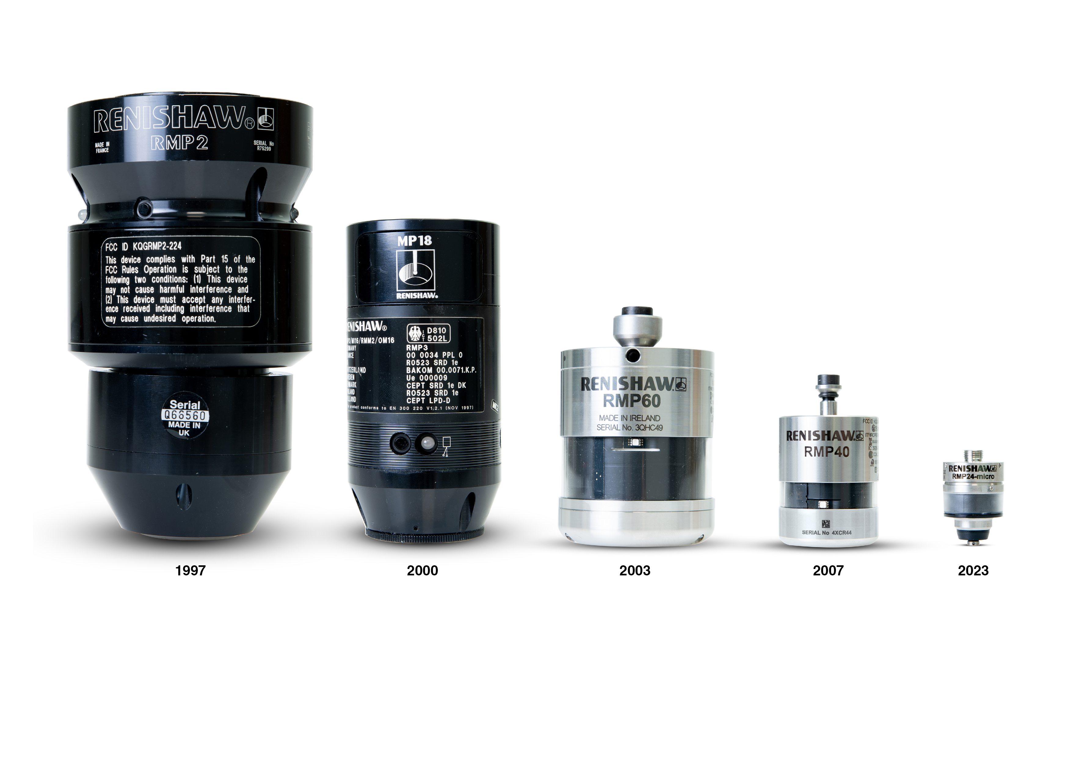

In occasione di EMO Hannover 2023, Renishaw, azienda leader nel campo della metrologia e nel controllo di processo, presenterà il suo ultimo sistema di ispezione a trasmissione radio. Con i suoi 24 mm di diametro e 31,4 mm di lunghezza, RMP24-micro è la sonda wireless per macchine utensili più piccola attualmente in commercio.
Nonostante le dimensioni ridotte, RMP24-micro offre prestazioni metrologiche di primo livello per una sonda wireless di questa categoria. Con una ripetibilità di misura di 0,35 micron 2σ e forze di tastatura molto basse, rappresenta il complemento ideale per macchine compatte che vengono usate per produrre componenti di precisione e ad alto valore, come quelli presenti nei prodotti medicali, micromeccanici e negli orologi.

Size comaparison of Renishaw machine tool probes with radio transmission (past and present) [gen]
