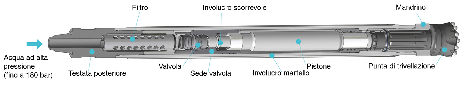

Sopra: Diagramma schematico della tecnologia utilizzata per il martello fondo foro (DTH)
La sfida
Ciascun utensile DTH è costituito da diversi componenti complessi, ma il cuore dell'utensile è l'involucro scorrevole che consente il flusso bidirezionale dell'acqua al gruppo pistone. Questo involucro scorrevole richiede diversi canali di fluido che convogliano il flusso dell'acqua; data la sua complessità, non può essere ricavato da un singolo blocco di materiale. Tale complessità rende quindi questo tipo di componenti relativamente cari. I costi vengono ulteriormente gravati dalla frequenza di scarto in produzione dovuta al processo di giunzione, nonché dai guasti per usura o corrosione che vanno a incidere sulla manutenzione richiesta.
