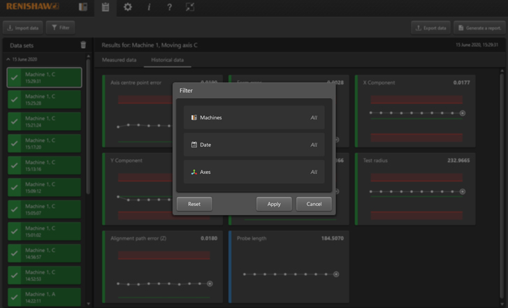

簡単データ解析
AxiSet Check-Up アプリケーションでは、AxiSet Check-Up マクロで取得した計測データを視覚的に表示できます。
複合機のパフォーマンスデータがグラフなどで表示されるため、定義済みの公差を基準にした合否判断を簡単に行えるようになります。また、履歴データグラフ機能で、機械のパフォーマンスの経時変化を追跡できます。

AxiSet Check-Up アプリケーションは、マクロで取得した計測データを詳細にグラフ表示するアプリケーションです。
Windows 10 (32 または 64 ビット) 以降を搭載した PC またはタブレットにインストールし、ライセンス認証して使用します。ライセンスには、永続ライセンスと評価ライセンスを用意しています。
